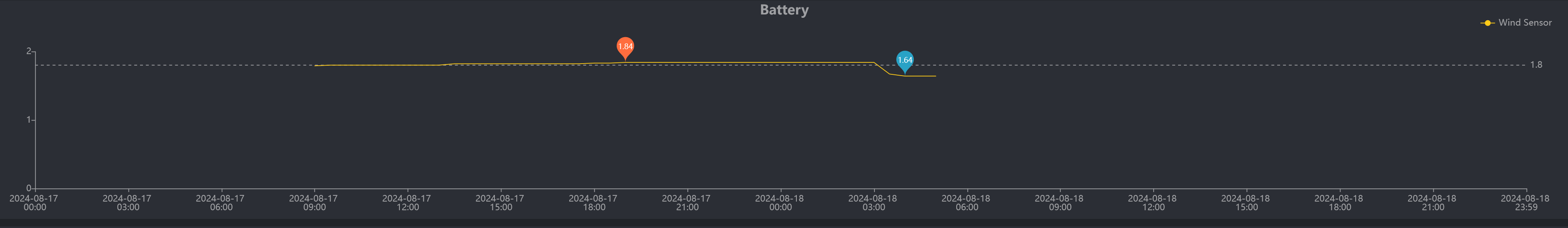

Re: DP300 überträgt nach Batteriewechsel keine Werte für Solar und UV mehr, Wind geht
Genau um die fragliche Zeit des Ausfalls kracht die gemessene Spannung runter.
Und kurz zuvor hat es angefangen zu regnen.
