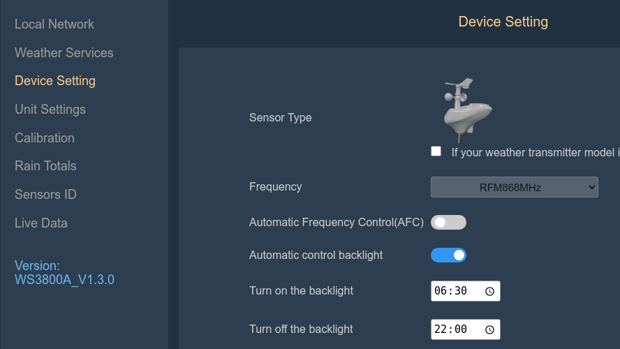

als Nachtrag zur Kurzvorstellung, weil ich das bemaengelt hatte:
Eine Automatik für die An- und Abschaltung des Displays (also der Hintergrundbeleuchtung) wie bei der HP25xxC gibt es leider nicht. Da dies technisch leicht zu implementieren ist, würde ich mir das für zukünftige Firmware-Versionen wünschen. Auch das werde ich als Bitte an Ecowitt herantragen.
Mit Firmware v1.3.0 wurde die Zeitschaltung fuer das Backlight (Automatic control backlight) fuer die WS3800C sowie fuer die WS39xxC und WN1980C implementiert.
Man kann nun also Zeiten definieren, zu denen die Hintergrundbeleuchtung (de)aktiviert wird:
Wunderbar!
Ich habe nun nochmals meinen Wunsch nach einer API-gestuetzten Aktivierung der Hintergrundbeleuchtung an Ecowitt herangetragen.
Damit koennte man dann mit einem geeigneten Smarthome-System die An-/Abschaltzeiten des Displays etwa von Sonnenstand, Urlaubsplanung oder einen Bewegungsmelder abhaengig machen.
