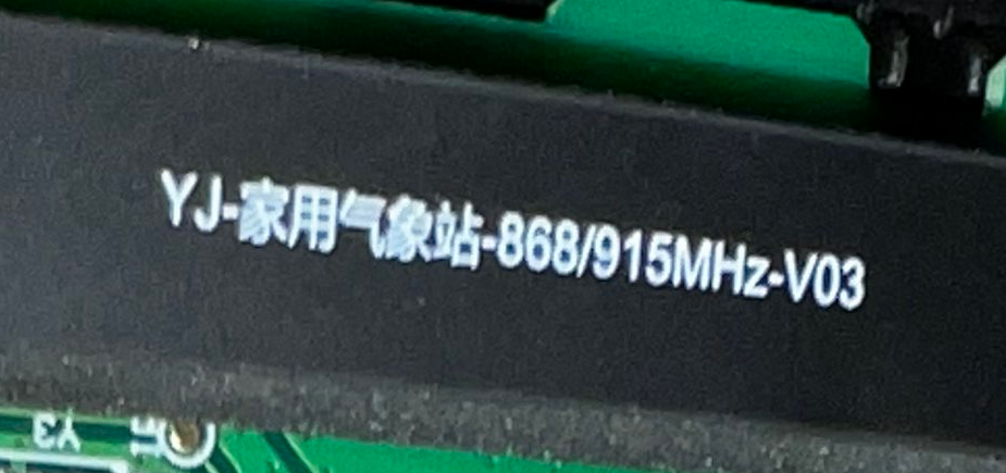

Das werde ich dann wahrscheinlich so machen müssen. Ich habe auch hinter der Platine nichts gefunden. Aber dafür etwas neues entdeckt und zwar denke ich das die Antenne auf der Platine verbaut ist (s. im Bild unten an der Platine). Aber trotzdem danke für eure Hilfe. Ich denke ich habe eine guten Einblick in die Konsole gegeben. Vielleicht kann man die neuen Erfahrungen auch in Wiki aufnehmen. Sonst noch einen schönen Abend!

Der schwarze Block da unten ist definitiv die Antenne.
- antenna.png (358.95 KiB) 716 mal betrachtet

Du könntest probeweise die schwarze Antenne ablöten und vertikal auf der freien Fläche daneben anbringen und mittels kleine Drahtbrücken wieder anlöten…scheint genug Platz zu sein
