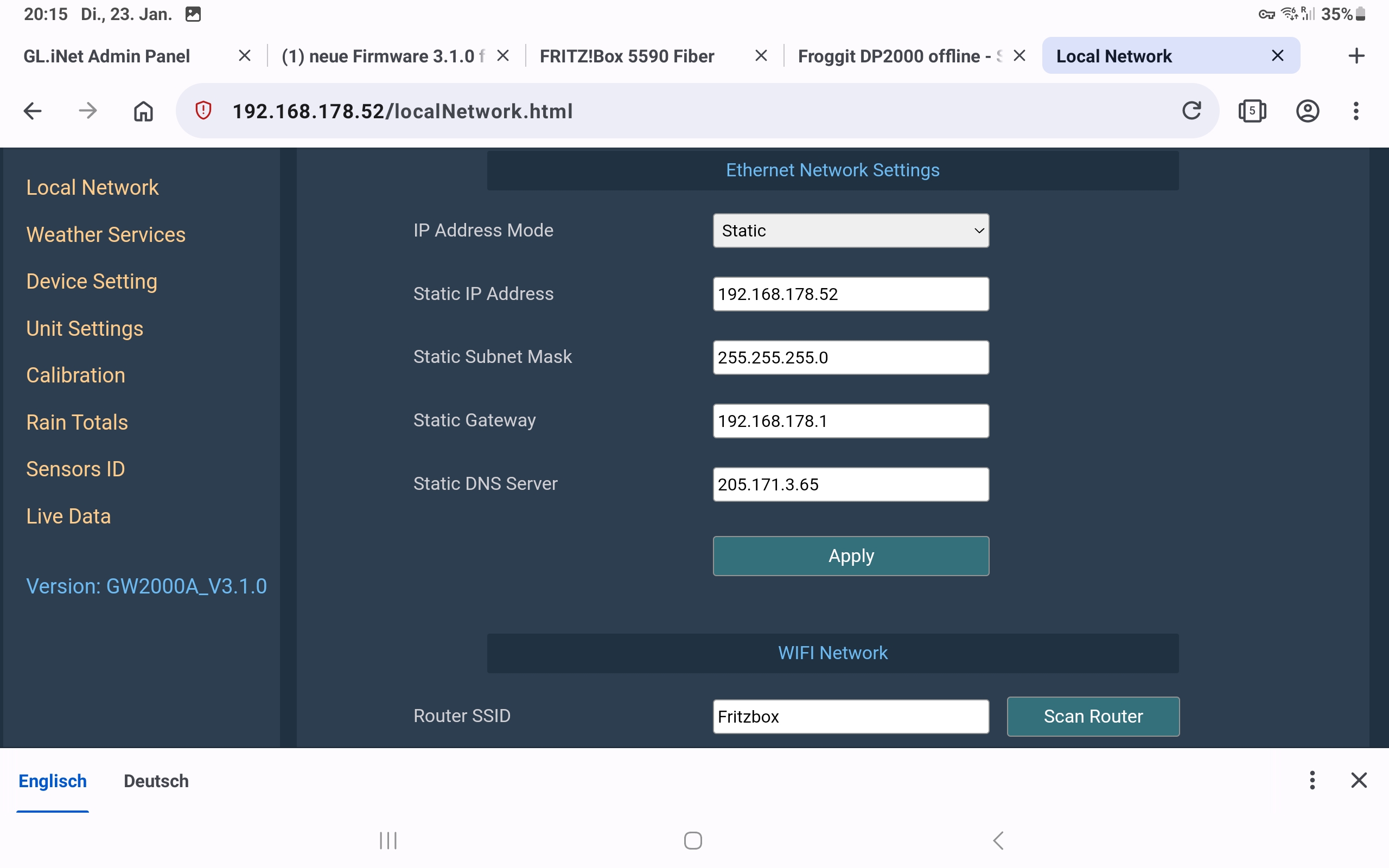

Kann ich das so speichern? Ich trau mich fast nicht, weil ja keiner da ist, der das Gerät neu starten kann....

im Prinzip ja - wenn Dein CMX die gleiche IP Adresse abfrägt und Dein Router die 192.168.178.52 nicht an ein anderes Gerät vergeben hat, sollte alles stimmen.

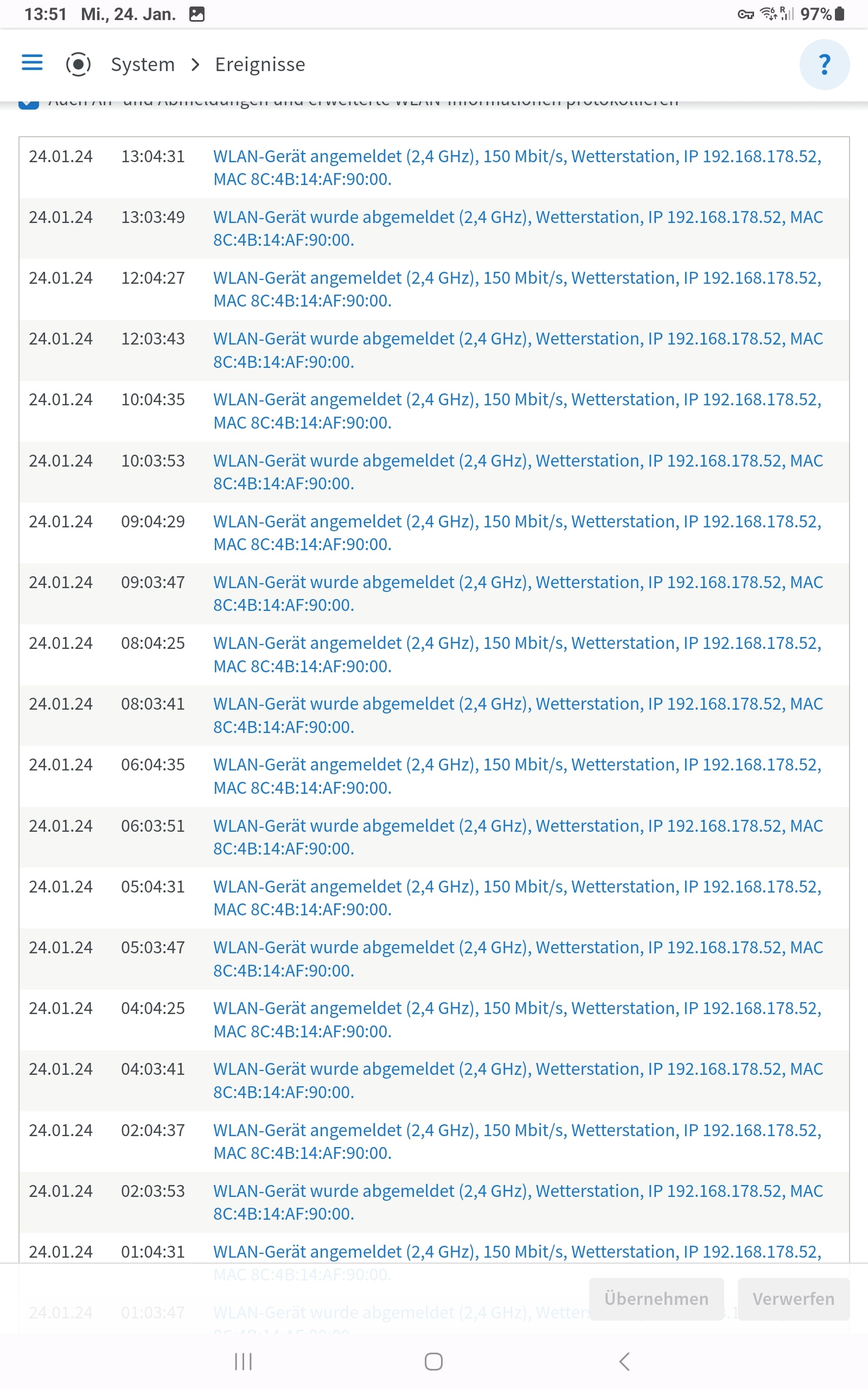

Jetzt muss ich doch nochmal was fragen, meldet sich bei euch die Wetterstation auch so oft im WLAN an und ab.... hier ein kurzer Auszug von der Fritzbox...

Seit 12 Stunden (mehr gibt das Log der Fritzbox nicht her) gab es fuer mein GW2000 keine einzige An- oder Abmeldung.
Per Webinterface ist es aber erreichbar.
Wobei hier das GW2000 an einem AP (Mesh) haengt, der ca. 3m entfernt ist. Womoeglich hast Du bei Dir einfach eine größere Entfernung oder bauliche Probleme hinsichtlich der WLAN-Ausleuchtung?
Nein.meldet sich bei euch die Wetterstation auch so oft im WLAN an und ab

Re: Froggit DP2000 offline
Hallo Oliver
Danke für die Info, dass verstehe ich nicht.... an meiner Fritzbox hängen zur Zeit noch 2 Kameras per WLAN, eine davon sogar im Keller, also noch weiter von der Fritzbox entfernt, da habe ich keinerlei An oder Abmeldungen...
Was macht die Wetterstation anders? Das nervt einfach....
