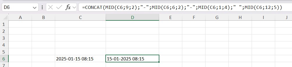

kann eigentlich nicht sein - ausser Du hast eine englische Excel Sprachvariante - dann muss es CONCAT und MID anstelle von VERKETTEN und TEIL heissen.
=CONCAT(MID(C6;9;2);"-";MID(C6;6;2);"-";MID(C6;1;4);" ";MID(C6;12;5)) [Englische Variante]
oder
=VERKETTEN(TEIL(C6;9;2);"-";TEIL(C6;6;2);"-";TEIL(C6;1;4);" ";TEIL(C6;12;5)) [Deutsche Variante]
das "=" muss unbedingt vor der Formel stehen !!
Markiere mal eine Spalte z.B. C in einem leeren Tab als Text (Format, Zellen formatieren, Text)
Dann kopiere oder schreibe den Text "2024-01-15 08:00" (ohne "") in das Feld C6
Dann klicke auf D6 und kopiere meine Formel in die Zelle (oder oben in die Eingabeleiste) - dann sollte es funktionieren

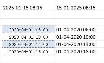

ich habe jetzt einfach mal ein paar Werte aus der Ecowitt-Export-Datei direkt in die C_Spalte kopiert - und danach die Formel daneben kopiert ...
Ergebnis
ich vermute mal, dass Du irgendwas in der Bedienung nicht ganz richtig machst
