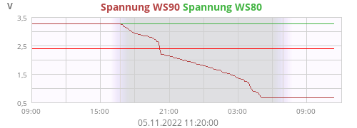

Mein WS90 ist vom Oktober 2022.
Der hatte auf jeden Fall das 0.6 Volt Problem
Ich hab aber die Heizleistung jetzt auf ca 8,5 Watt begrenzt (und damit die Versorgungs-Spannung) und damit sank die Spannung nie unter 2.0 Volt

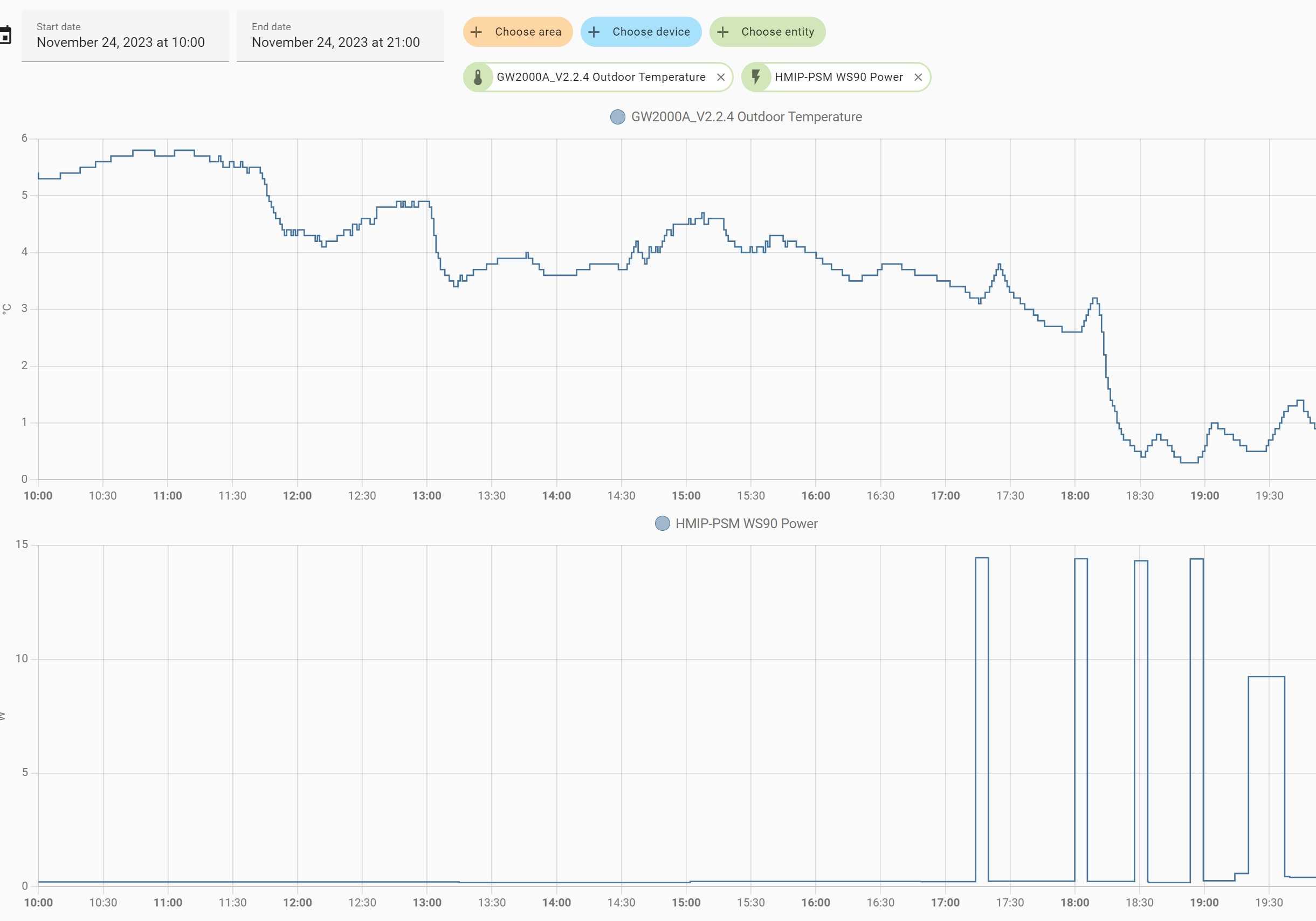

Weitere Erkenntnisse:
Der WS90 lässt es sich in Sachen Heizung recht gut gehen. Wie bereits angeführt, wird bei Temperaturen unter 3°C geheizt.
Das führte in meinem Fall in gut vier Tagen zu einem Energieverbrauch von 238 Wh. Dies jedoch bei tatsächlichem Frost in sehr geringem Umfang.
Für mein Ziel, den WS90 mit einem DC-Insel-System zu betreiben, ist das absolut unbrauchbar.
Jetzt habe ich den Einsatz der Heizung erst mal reglementiert (< -1°C Ein; > 0°C Aus).
Dies sollte in einem deutlich reduzierten Verbrauch resultieren.
Ob und wie diese Maßnahme die Messwerte "Wind" beeinflusst, kann ich durch Vergleich mit der Bresser 5-in-1 (hoffentlich) herausfinden.
Dann sehen wir weiter ...

RunMike hat geschrieben: 28 Nov 2023, 18:15 Wie bereits angeführt, wird bei Temperaturen unter 3°C geheizt.
Jein - das Thermostat schaltet ab Fabrik bei <0° C ein und bei >= 3° C wieder aus. 8-)
Re: WS90-Betrieb mit Akku statt Netzteil
Verfasst: 28 Nov 2023, 19:27
von RunMike
Dann muss mein WS90 die Memo nicht bekommen haben!
Jedenfalls schaltet er immer wieder die Heizung ein, wenn die Temperatur unter +3°C fällt:
Im Beispiel lag die Temperatur zuvor bei 4 - 6°C.
Zu keinem Zeitpunkt meiner Aufzeichnungen fällt die Temperatur unter 0°C, ohne dass zuvor die Heizung bei +3°C aktiviert wurde.
Mike

Das interessiert mich jetzt leider brennend, ob dein WS90 das von @Gyvate in Post #14 beschriebene Verhalten zeigt, oder ebenfalls, wenn von höheren Temperaturen kommend, die Heizung unterhalb ca. 3°C aktiviert.
Wäre nett, wenn du deine Aufzeichnungen mal kurz checken könntest.
Mike

Das riecht für mich doch recht stark nach Druckfehler ...
30°F sind schon mal -1°C. Eine Hysterese von 11°C ???
Mit dem Wissen, dass während der Heizphase die T/RH-Werte verfälscht sind, würde ich als Entwickler doch niemals in einem Temperaturbereich heizen, in dem es absolut nicht notwendig ist!
Die von dir in Post #14 bezifferten Schwellwerte hätten ja regeltechnisch einen vernünftigen Sinn ergeben.
Be that as it may, ich analysiere naturgemäß die Fakten, die mir vorliegen. Und da wird relativ zuverlässig unter ca. +3°C geheizt.
Ich könnte natürlich mal Warmluft reinblasen, bis die angezeigte Temperatur größer +10°C ist. Dann schauen, ob er bei abfallender Temperatur bei +3°C oder 0°C mit dem Heizen beginnt.
Oder einfach mit ins Haus nehmen und anschließend wieder raus ...
Mike
