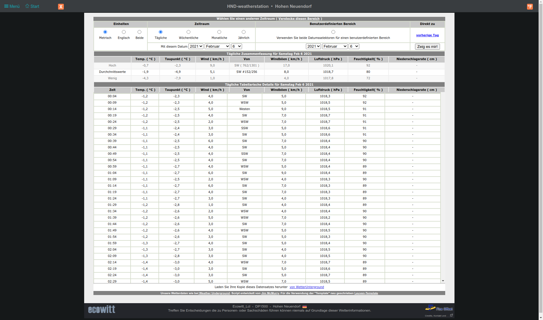

Pitt hat mich heute darauf gebracht, dass man im PWSDashboard - im Verbund mit Weather Underground - auch ganz huebsche Uebersichten erzeugen und anzeigen kann. Diese hier finde ich durchaus bemerkenswert:
Ansonsten arbeite ich gerade an einem Block fuer den WH45 und fuer den noch nicht lieferbaren WN34. Dafuer war dann auch eine weitere Zeile mit 4 zusaetzlichen Bloecken noetig. Ausserdem sah die Seite bei 1920x1200 etwas "spaerlich" aus.
Anzuschauen und auszuprobieren hier (die Statistiken finden sich im Menue unter Historie/Berichte bei Weather Underground).
Bei Bedarf stelle ich die ueberarbeiteten Dateien gern zur Verfuegung.
Ich bin immer mehr begeistert von PWSDashboard!
Gruss, Oliver
Gruss, Oliver
- pwsd5c.png (145.76 KiB) 56768 mal betrachtet

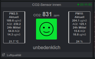

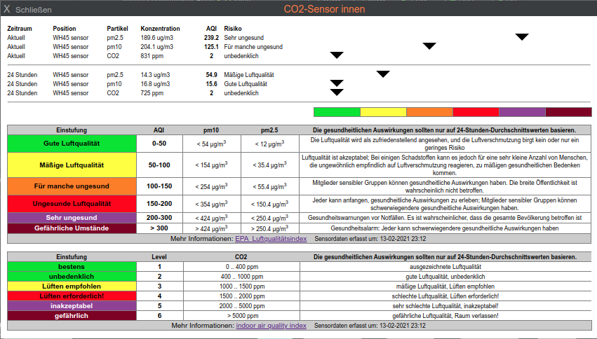

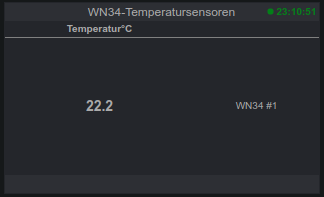

Ich habe jetzt die neuen Bloecke fuer den WH45-Luftqualitaetssensor und den (noch immer nicht lieferbaren) WN34 fertiggestellt.
Zu besichtigen auf meiner PWS Dashboard-Seite.
Wer diese Bloecke in seiner PWS Dashboard-Installation nutzen moechte, melde sich bitte per PN.
Vielleicht integriere ich jetzt noch den Wassermelder DP70/WH55 ...
Gruss, Oliver
Gruss, Oliver
- wh45block.png (16.85 KiB) 56669 mal betrachtet
- wh45popup.png (104.85 KiB) 56669 mal betrachtet
- wn34block.png (5.7 KiB) 56669 mal betrachtet
