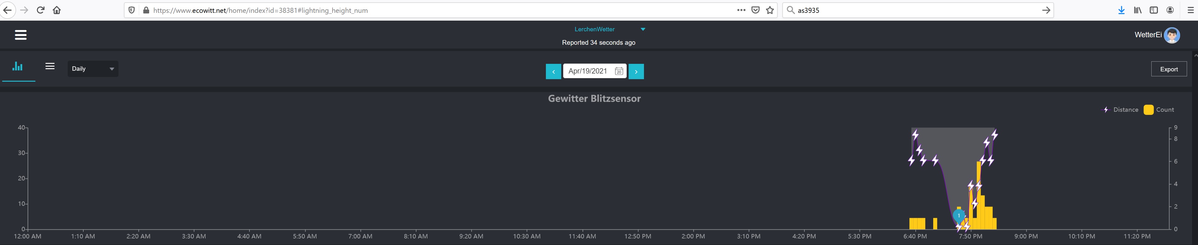

Ich habe meinen auch in eine günstige TFA Schutzhülle aus dem Warehouse von den Amazonas gekauft.
Den Froggit DP60 bzw. den Ecowitt WH57 Blitzsensor dort reingepackt. Diesen an den Fahnenmast auf ca. 2m montiert.
(Einstellung auf Original Werkseinstellung belassen)
Blitz blitz 19.04.21
