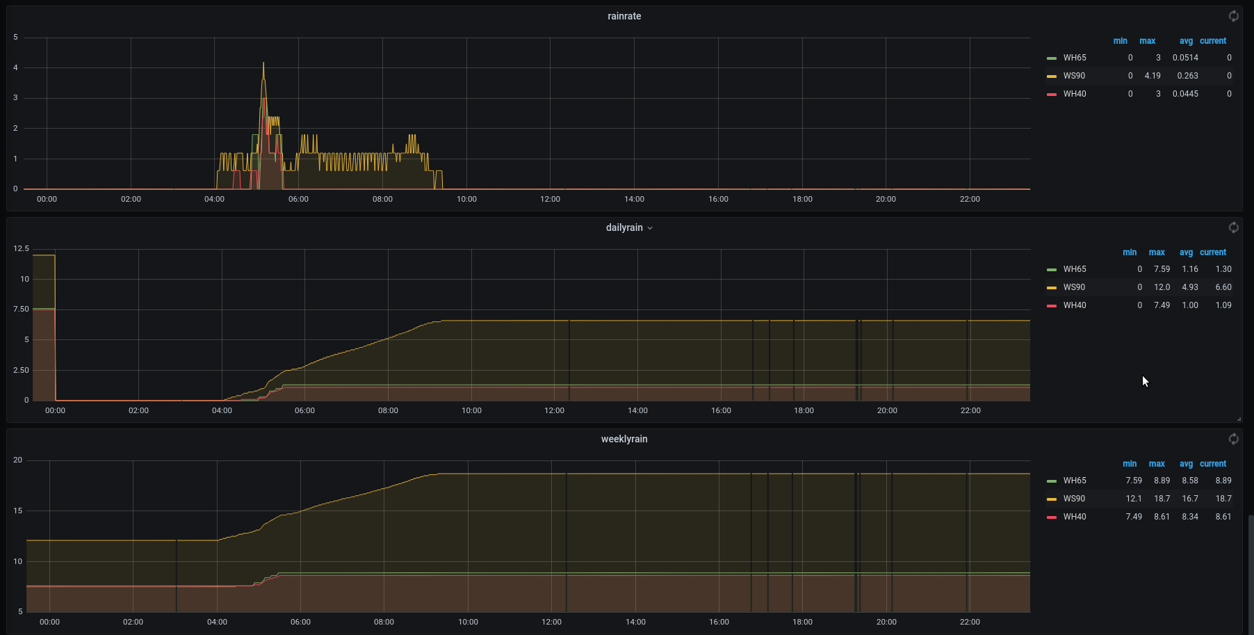

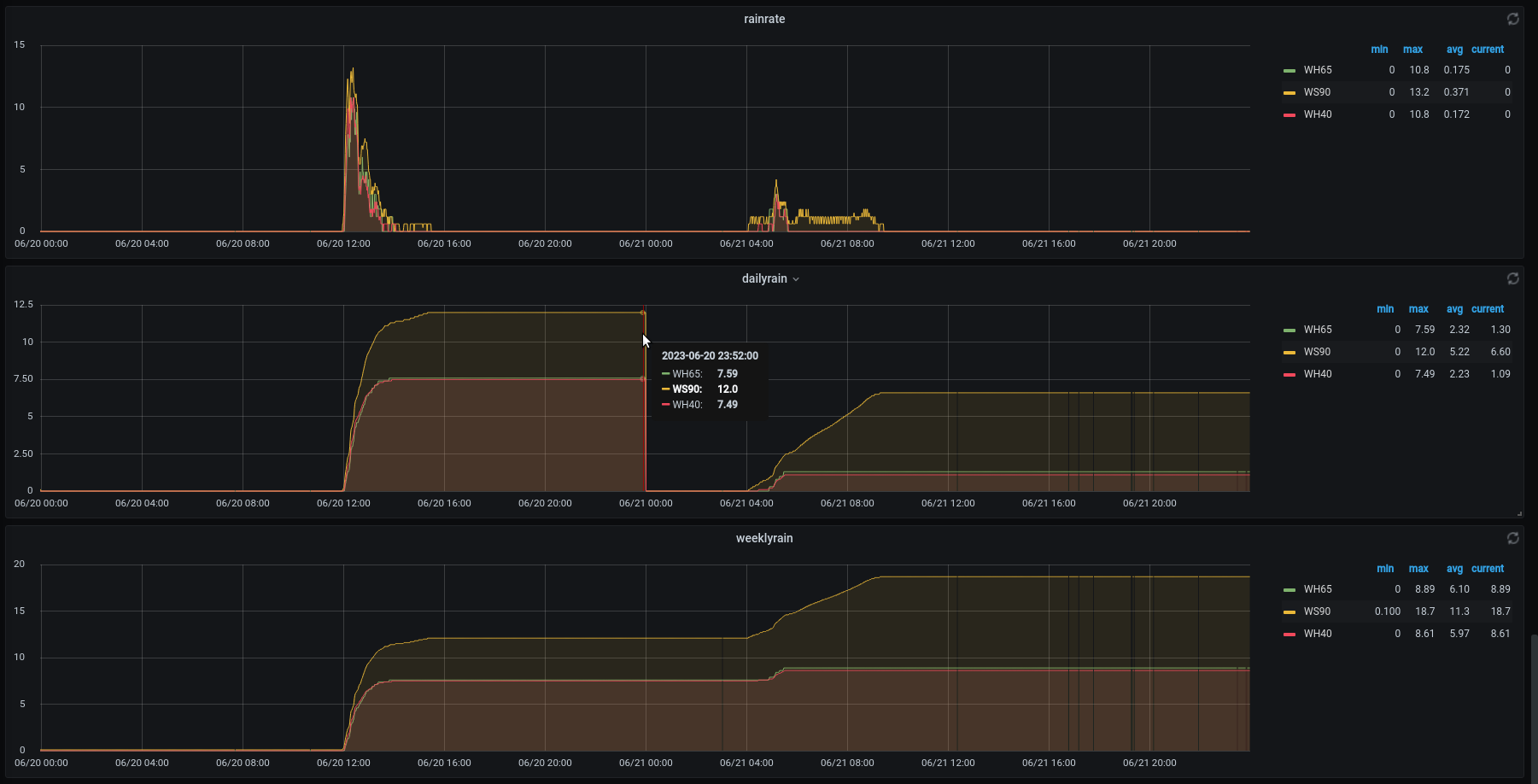

Hier mal ein Vergleich von WS90, WH65 (die Y-Version des WS69) und WH40 fuer den heutigen Tag bzw. diese Woche.
Man sieht sehr gut, dass WH65 und WH40 (mit Randerhoehung) sehr aehnliche Werte aufweisen. Der WH40 misst auch mit Randerhoehung leicht niedrigere Werte als der WH65 - das ist bekannt. Der WS90 (Firmware v1.32) ist jedoch fern von gut und boese.
Die Kalibrierung ist bei allen Sensoren auf Werkseinstellung (gain: 1).
Insofern kommt fuer mich - mit meinem (fruehen) WS90 aus der Kickstarter-Kampagne - dieser zur Regenmessung aktuell nicht in Frage.
Neuere Geraete moegen vielleicht besser messen - ich habe hier aber nur den einen. Mit den verschiedenen Kalibrierfenstern des WS90 liesse sich sicher auch noch eine Besserung hervorrufen. So lange es da aber keine offizielle Empfehlung des Herstellers gibt ist das Herausfinden der entsprechenden Werte echte und muehsame Arbeit, fuer die ich keine Zeit finde.
Man sieht an der Grafik aber auch, dass der WS90 deutlich frueher Regen erkennt: 04:04 Uhr waehrend die anderen Sensoren erst um 04:27 (WH40) bzw. 04:53 (WH65) eine Aenderung melden. Bei einem staerkeren Regen ist der Zeitunterschied nicht so gross - am Vortag hat es schnell recht heftig geregnet. Da meldete der WS90 um 11:58 Uhr und der WH40 bereits um 12:01 Uhr und schliesslich der WH65 um 12:03 Uhr Regen. Die Kipploeffel wollen eben erst gefuellt sein ...

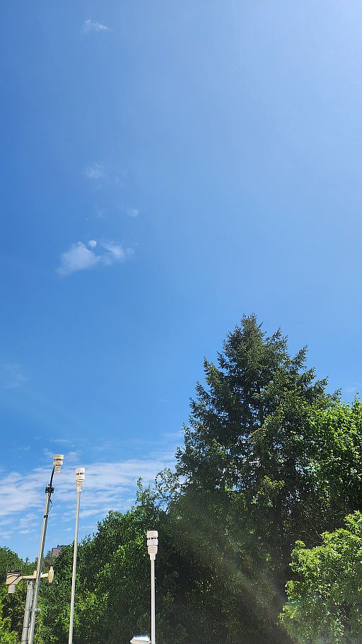

ein 2,5 cm Durchmesser Aluminiumrohr mit 1,5-2 mm Wandstärke. Da lässt sich auch das Stromversorgungskabel der WS90 ein-/durchführen, wenn man das benutzen will. Wenn nicht, wird das Anschlußkabel auf diese Weise auch geschützt anstatt seitlich in der Luft zu hängen.
Bei mir ist das Ganze auf der Terrasse an einem 2 m hohen Standmast (mit Wegeplatten beschwert), der als Satellitenschüsselhalterung dient, angeflanscht und ragt damit ca. 4m über den Terrassenboden hinaus (d.h. das Aluminiumrohr ist 2 m lang).
EDIT:
Der Ständer ist +/- der gleiche wie in @olicats Post (Link), nur eben 2m hoch/lang anstatt 1 m
Auf dem Bild sieht man 1 x WS69, 1 x WS80, 2 x WS90
(der 2. WS90 [rechts] ist am Gestell einer 2m hohen Standmarkise angeflanscht, man sieht auch noch das obere Ende meines Barani MeteoShield Pro Sonnenstrahlenschutzes)
