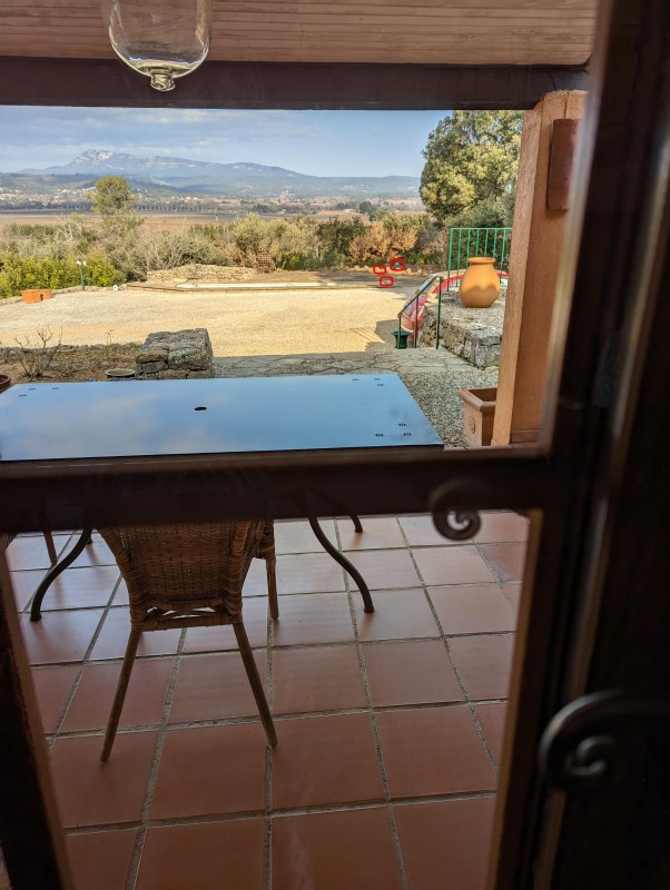

Hier das Foto ( Blick durch die Glastür, Standort Konsole)
- Sensor1.jpg (107.27 KiB) 2902 mal betrachtet
1. rote Umrandung
Schwimmbad-Sensor, 20m entfert, keine Funkaussetzer
2. Umrandung
Bodenfeuchte Sensor, 30m entfernt, viele Funkausetzer
3. Umrandung
Davis Bodenfeuchtesensor, 40m entfernt, keine Funkaussetzer

Nur eine Vermutung: Kann es sein, dass sich die Sender gegenseitig stören, weil sie aus ziemlich gleichem Winkel zur Station senden? Interessant wäre vielleicht auch mal zu probieren, die beiden ecowitt-Sensoren untereinander zu tauschen. Wenn dann immer noch der Sensor, welcher schlechter empfangen wird, Probleme macht, könnte es an seiner spezifischen Sendeleistung liegen?

Eine Störung der unterschiedlichen Sensoren untereinander kann man nie ausschliessen, jedoch ist das Tastverhältnis in den genutzten Bändern so gering, das dies sehr unwahrscheinlich ist. Eher wahrscheinlich sind Auslöschungseffekte durch reflektierende Elemente in der Fresnelzone die in deinem Falle definitiv nicht frei ist und ggf. eine nicht optimale Anpassung der Antenne des WH51. Hattest du testweise schon mal den Schwimmbad Sensor oder einen anderen WH51 an der Position des jetzigen WH51 eingesetzt?
Die Fresnelzone hat in der Mitte einen Radius von etwas über 2m, der Parkplatz und die Gitter/ Geländer stören auf jeden Fall etwas. Ist in dem Fenster eine metallische Folie verbaut?

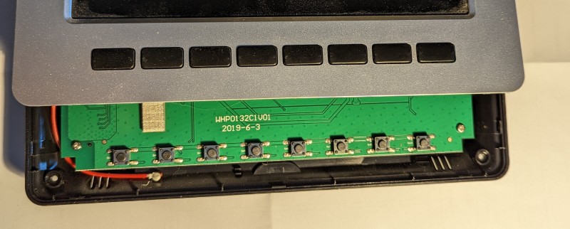

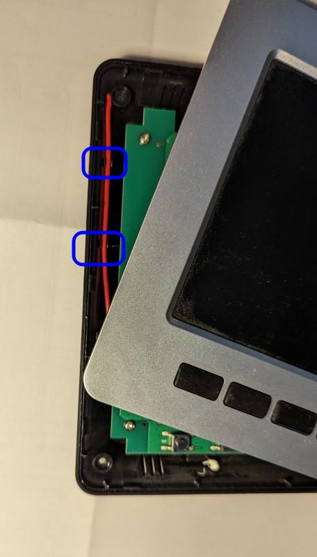

Habe die Konsole geöffnet und die Antenne (rotes Kabel) ist gewinkelt verbaut

Ich habe den Draht dann gerade verlegt - senkrecht nach oben; es sind auch 3 'Halterungen' für den Draht vorgesehen - so denke ich.

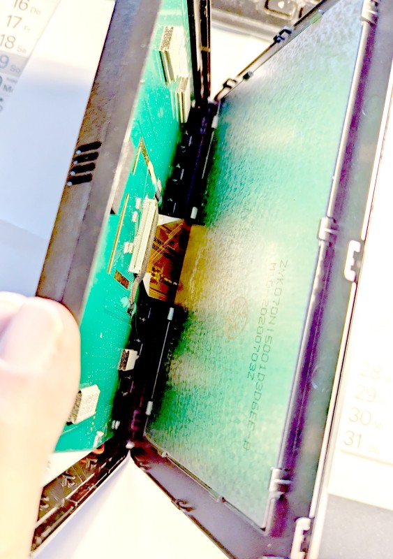

Es lässt sich nicht so toll arbeiten, weil Platine und Bildschirm mit einem Flachkabel verbunden sind,
welches ich nicht trennen wollte.

Nun werde ich abwarten und sehen ob die Ausrichtung was bringt.
Wenn nicht bohre ich noch ein Loch und führe den Draht nach außen.
Re: Funkreichweite Konsole HP1000SE Pro - Feuchtesensor WH51
Verfasst: 10 Feb 2023, 12:52
die Super-Luxus-Variante wäre ein Loch zu bohren, ein (Koax-)Verbindungsstück einzusetzen und eine LTE-Antenne anzuschliessen (die können auf der Frequenz empfangen) - aber wenn's die "Einfachlösung" auch bereits bringt ...
