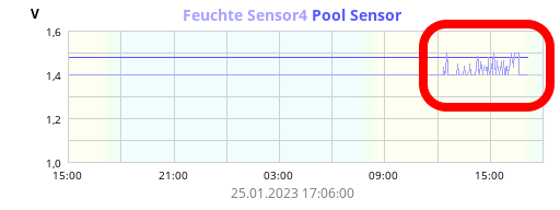

Habe den WH51 Sensor neben dem WS80 positioniert. Funkverbindung ist OK. Dann mich näher an den gewünschten Standort herangetastet, bis ich am Endstandort angekommen bin. Diesmal gibt es keinen Funkabbruch
Dafür aber etwas Merkwürdiges. Die angezeigte Spannung des WH51 verändert sich wärend des Standortwechsels und liegt am Endstandort nun wieder 1,4V . Neben dem Poolsensor wurden sogar 1,5V angezeigt.
