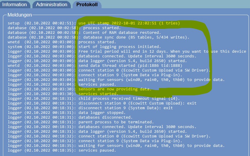

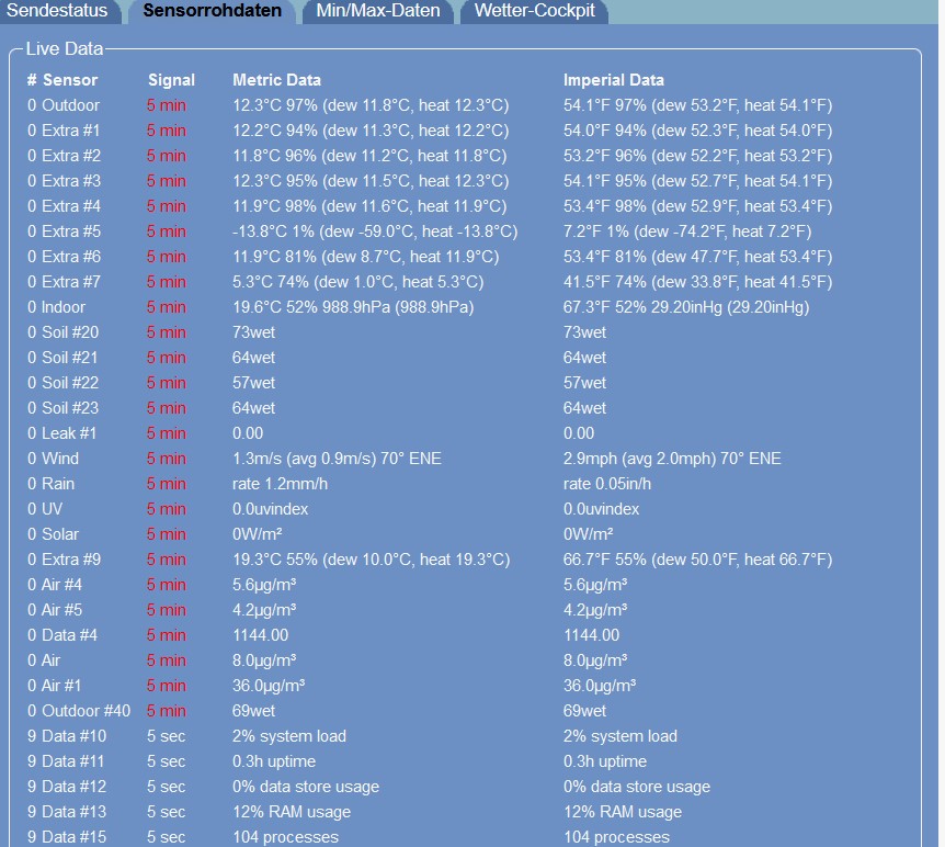

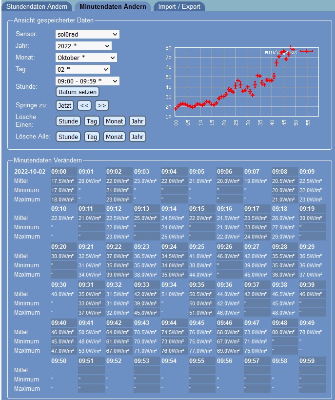

Also, wenn ich meine HP2551 FW 1.8.6/WiFi EasyWeather 1.6.4 mit Deiner MB verbinde, liefert sie Daten.
Kannst Du ja in Deiner Datenbank nachschauen.
So von ca. 23:57 bis 00:08 - auch im Protokoll.
Das nährt jetzt den Verdacht, dass es doch entweder an der WiFi-Firmware Deiner Konsole liegen könnte - oder irgendein Wurm noch in Deiner Netzwerkinfrastruktur steckt, denn mein Zugriff/meine Datenlieferung kam ja aus dem Internet und nicht lokal.
Da allerdings Deine EAR Posts nichts Auffälliges zeigen, wohl doch das Netzwerk ....
Da müssen wir noch weiter forschen ...
Die Bilder sind von 5 Minuten nach dem Abschalten meiner Konsole ....
Das erste vom nächsten Morgen ...
