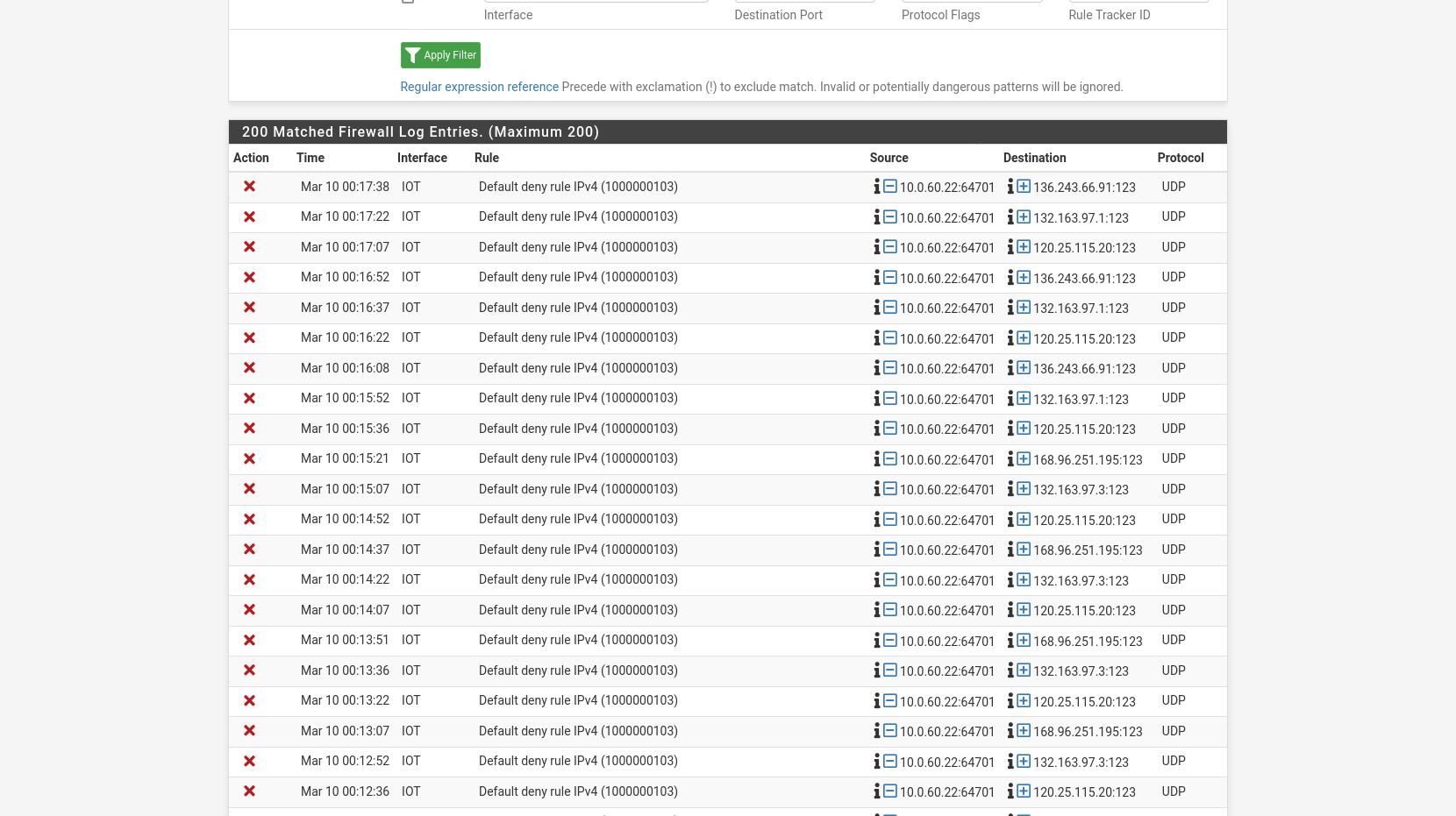

Fixe IP ist schon was. Jetzt noch den NTP Server vorgeben können, das wäre ein Traum
Die IP 10.0.60.22 ist übrigens der GW1100A. Und die Anfragen sind schon heavy,
- Screenshot 2023-03-10 at 00-26-00 pfSense.home - Status System Logs Firewall Normal View.png (238.73 KiB) 4265 mal betrachtet

ich vermute mal, dass die Anfragen wesentlich seltener werden, wenn eine Anfrage erfolgreich durchgeht.mike69 hat geschrieben: 10 Mär 2023, 00:28 Fixe IP ist schon was. Jetzt noch den NTP Server vorgeben können, das wäre ein Traum.
Die IP 10.0.60.22 ist übrigens der GW1100A. Und die Anfragen sind schon heavy,![]()
Ich denke, Du könntest in Kenntnis der NTP IPs ja Umleitungen auf den NTP-Server Deiner Wahl im Router/Firewall einrichten.
