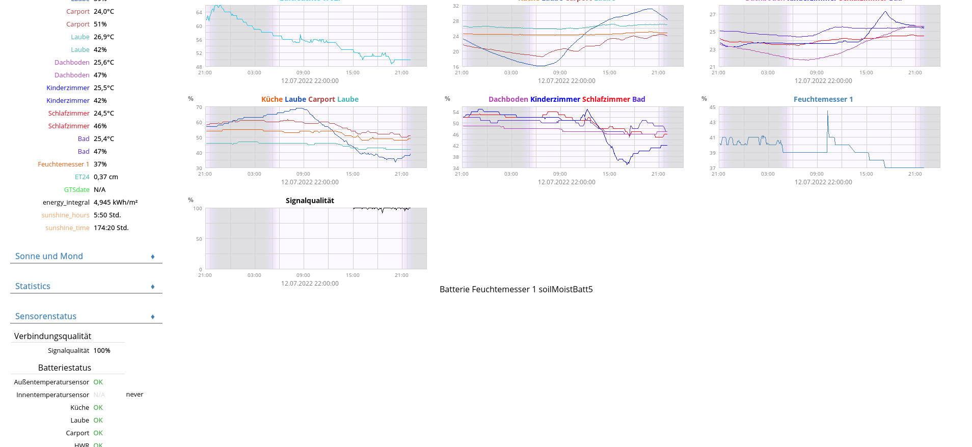

Gyvate hat geschrieben: 12 Jul 2022, 21:42
Nur die Überschriften bleiben, die Bilder fehlen.
ggf. zu viel auskommentiert ?
[[[daysoilMoist]]]
yscale = None, None, 0.5
y_label = "%"
[[[[soilMoist1]]]]
muss bleiben !
Klar, alles. :)

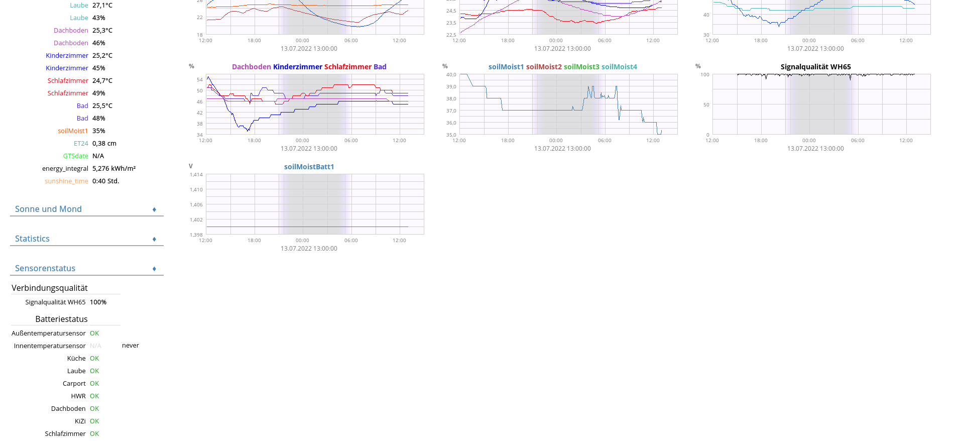

Habe es so auskommentiert in der skin.konf:
[[[daysoilMoist]]]
y_label = "%"
[[[[soilMoist1]]]]
data_type = soilMoist1
# [[[[soilMoist2]]]]
# data_type = soilMoist2
# [[[[soilMoist3]]]]
# data_type = soilMoist3
# [[[[soilMoist4]]]]
# data_type = soilMoist4
# [[[daysoilMoist2]]]
# yscale = None, None, 0.5
# y_label = "%"
# [[[[soilMoist1]]]]
# data_type = soilMoist5
# data_type = soilMoist6
# data_type = soilMoist7
# data_type = soilMoist8
Es bleibt ein Feuchtefühler über, die Überschriften der soilmostBatt bleiben. :(

Re: Treiberwechsel unter WeewX, von Interceptor auf GW1000
Verfasst: 12 Jul 2022, 22:14
Dass die beiden Anzeigen noch bleiben ist klar, weil da noch (mindestens) Korrekturen in der index.html.tmpl gemacht werden müssen. ;)
Die will ja etwas anzeigen, was es nicht gibt - also steht dort irgendetwas zuviel.
Schritt 1: diese beiden Anzeigen verschwinden lassen
Schritt 2: ggf. die Batterieanzeige für den soilMoist1 (=soilMoistBatt) wieder mit Zeichnung (!) aktivieren.
Verfasst: 13 Jul 2022, 13:08
von mike69
So muss es sein, Gyvate. :prayer: :prayer:
Screenshot 2022-07-13 at 13-00-49 Salzgitter Lobmachtersen.png (103.64 KiB) 1624 mal betrachtet
Verfasst: 13 Jul 2022, 14:00
Es werden doch nur Bilder generiert, wenn Daten da sind. soilMoistBatt1 hat Daten in der DB, also müsste ein Bild kommen. soilMoistBatt5 existiert nicht, also dürfte kein Bild generiert werden, nicht mal eine Überschrift. Oder habe ich einen Denkfehler?
Jein - wenn in der skin.conf in der [Imagegenerator]] Stanza unter einem Bildnamen z.B. [[daysoilMoist1]] mehrere Sensoren angegeben sind:
[[daysoilMoist1]]
[[[[soilMoist1]]]]
[[[[soilMoist2]]]]
[[[[soilMoist3]]]]
[[[[soilMoist4]]]]
aber nur soilMoist1 Daten hat, werden dennoch die Überschriften aller Sensoren angezeigt über dem Bild (kein Wert könnte ja eine gültige, gewollte Information sein, und sei es Sensorausfall) - um das zu vermeiden, muss mann die anderen Sensoreneinträge entweder löschen oder auskommentieren.
Also:
[[[daysoilMoist]]]
y_label = "%"
[[[[soilMoist1]]]]
dann sollte es passen. :ugeek:
