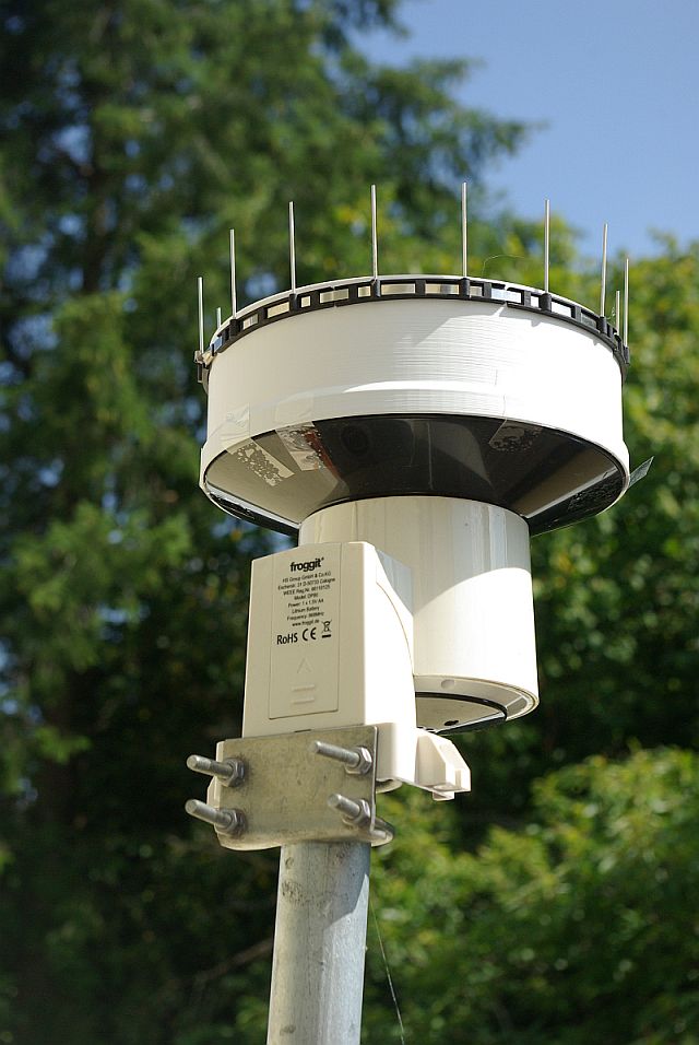

Erste Bewährungsprobe bestanden, kurzes, böiges Gewitter mit ~15mm in 10min, Regenrate knapp 90mm/h, dazu die TFA Nexus abgeschlagen mit 2mm weniger und 56mm/h Regenrate, also genau das Gegenteil von bisher, bei Starkregen war immer die Nexus vorne, je stärker umso weiter. Leider war der Stratus gerade beim Reinigen auf der Werkbank, aber man merkt schon deutlich eine Verbesserung. Wie genau weiß ich beim nächsten Schauer, wenn ich den Stratus zum Vergleich habe.

jetzt geht wenigstens nichts wetter (=Wind, Regenstärke)bedingt verloren - dann macht auch ggf. eine Eichung/Kalibrierung Sinn, die ja die Spritzverluste mangels Linearität nicht ordentlich kompensieren kann.

Das ist richtig, ich hatte den Faktor bisher im GW1100 nur auf 1.02, im WH5360 als reines Anzeigegerät nur auf default 1.0, was etwa 0.3mm weniger ausmacht. Bis jetzt war es mir die Mühe eigentlich nicht wert da es bei uns, topographisch bedingt, häufig zu Starkregen kommt.

Ecowitt denkt übrigens darüber nach, für den WH40 einen solchen Aufsatz ggf. als Zubehör (oder als Vollprodukt = der gesamte Trichter aus einem Guss) anzubieten. Produktion und Technik prüfen das z.Zt. laut einer Email, die ich vom Ecowitt-Support dazu erhalten habe.

meine Randerhöhung ist jetzt auch aktiv - Lieferzeit war drei Wochen - da es in der Zeit eh fast nicht regnete, war das nicht tragisch. Jetzt werden wir mal sehen, wie sich die Verhältnisse von WH40 und WS69 zueinander verändern ...
