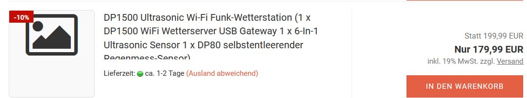

Ich meinte die
DP1500 Ultrasonic Wi-Fi Funk-Wetterstation (1 x DP1500 WiFi Wetterserver USB Gateway 1 x 6-In-1 Ultrasonic Sensor 1 x DP80 selbstentleerender Regenmess-Sensor)
für 179.99€
für 179.99€
- Beiträge: 2622
Re: Netatmo vs. Froggit DP1500 Ultrasonic
Interessant!
Dieses Bundle ist offenbar neu bei Froggit.
Gerade jetzt mit den 10% ist das ein sehr interessantes Angebot - kosten doch die Einzelteile bei Ecowitt weit mehr als hier das Set:
GW1100 ($30) + WS80 ($150) + WH40 ($60) = $240 zzgl. Einfuhrumsatzsteuer und Zoll - das ist in Summe dann ca. 80EUR teurer.
Leider wird bei Froggit vermutlich noch immer das GW1000 ausgeliefert (was aber nicht wirklich einschraenkt).
Aber welche Revision des WS80 und des WH40 man erhaelt, ist unklar.
Die Einschraenkungen (wenn es sie denn gibt) sind aber marginal - der WS80 laesst sich updaten (Firmware) und auf ein Batteriemonitoring des WH40 kann man vielleicht auch verzichten - dann wechselt man eben prophylaktisch einmal im Jahr die Batterie.

- Beiträge: 4654
hmm - auf der DP-Serie (WiFi Wetterserver Bridge) Seite, von der der obige Link verzweigt, gibt es für diese Kombination kein Bild sondern nur eine Platzhalter-Icon - daher habe ich sie wohl nicht direkt trotz mehrfachem Durchblättern gefunden.
179,99 sind sicherlich ein sehr gutes Angebot für diese Kombination.
