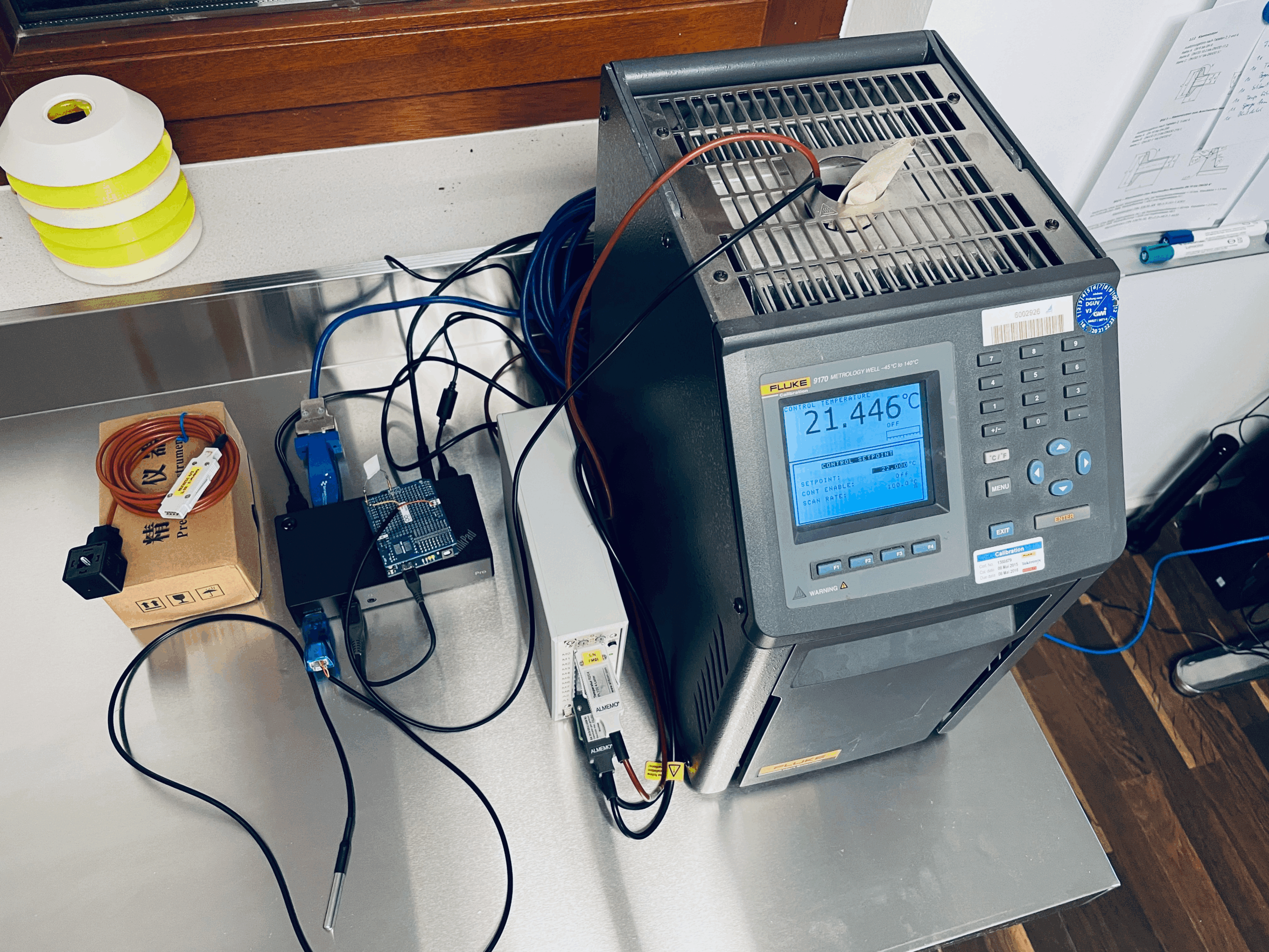

Entsprechend ISO oder DAkkS kalibrierte Gerät gibt es ja Einige, mitunter auch schon recht preiswert. Viel wichtiger wäre aber die Frage, wer dir das Gerät zyklisch rekalibriert bzw. entsprechend justiert? Gerade bei der Feuchtemessung gibt es immer einen zeitlichen Drift (Alterung), sodass man mit unter schon nach einem Jahr die im Kalibrierprotokoll ausgewiesene Genauigkeit nicht mehr erreicht. Für die Temperaturmessung gilt natürlich das Selbe, auch wenn hier der Drift i.d.R. nicht ganz so stark ist. Mein Tipp wäre also, dass du dich in deiner Gegend nach entsprechenden Kalibrierstellen umsiehst und dir ein Gerät anschaffst mit welchem dort umgegangen werden kann.
Ein weiterer Punkt bei der Kalibrierung deiner eigenen Sensoren wäre natürlich, wie du das überhaupt machen willst. Reicht dir eine Offsetjustage? Das wäre mit Hausmitteln, bzw. ohne großen Aufwand noch umsetzbar. Alles darüber hinaus erfordert dann aber schon mehr als nur eine brauchbare Referenz.
Ich nutze ein Almemo 1030 sowie ein Almemo 809 als Temperatur-Referenzmessgerät und einen Pt100 Fühler (in der Kalibrierpyramide 2 Ebenen unter der PTB). Um Prüfling und Referenz entsprechend zu temperieren bietet sich ein Blockkalibrator an, mit welchem Temperaturen (wie sie im meteorologischen Bereich von Interesse sind) sehr stabil eingeregelt werden können.
Exemplarisch hier ein Aufbau aus meinem Homelab zur Kalibrierung eines digitalen Temperatursensors vom Typ DS18B20 (schwarze Leitung). An der roten Leitung ist der am Normal kalibrierte Pt100 angeschlossen, welcher die Referenz darstellt.
Beste Grüße Elias
Temperatursensor-Kalibrierung im Blockkalibrator, mit externer Referenz am Almemo Präzisionsmessgerät
Beste Grüße Elias
