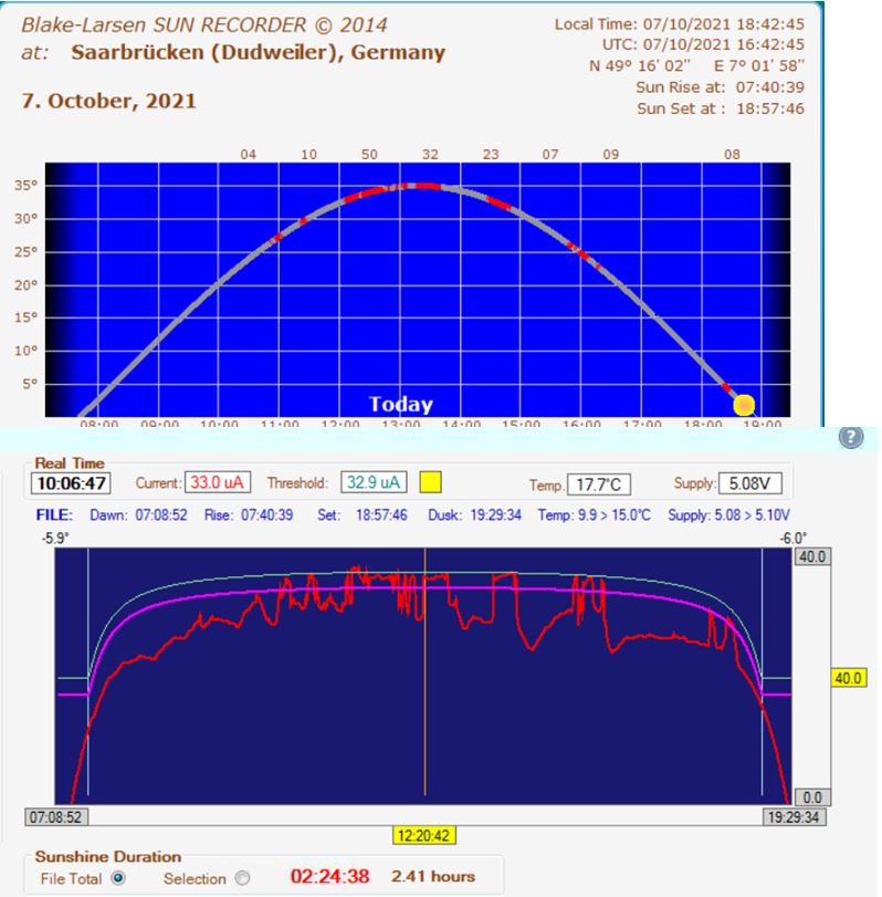

ich nutze dazu den Blake-Larsen-SunRecorder, der echte Sonnenzeiten liefert, bezogen auf die vom menschlichen Auge als Sonnenschein wahrgenommenen Lichtverhältnisse.
https://wittich.nl/en/product/blake-lar ... -recorder/
Ich habe mein Teil noch vom Miterfinder des Produkts, der aber seine Firma aus Altersgründen geschlossen hat.
Abwohl es mittlerweile recht gute Algorithmen von einem Metereologen aus Frankreich gibt, wird hier auf die Sekunde genau in Echtzeit und realitätsbezogen gemessen.
Keine Ahnung, was das Teil heute kostet - die Webseite schweigt sich darüber aus. Man muss wohl per Email anfragen.
Meiner kostete 120 EUR, ist aber ggf. noch eine ältere Hardware-Revision (wobei ich mich frage, was es daran noch zu verbessrn gibt
