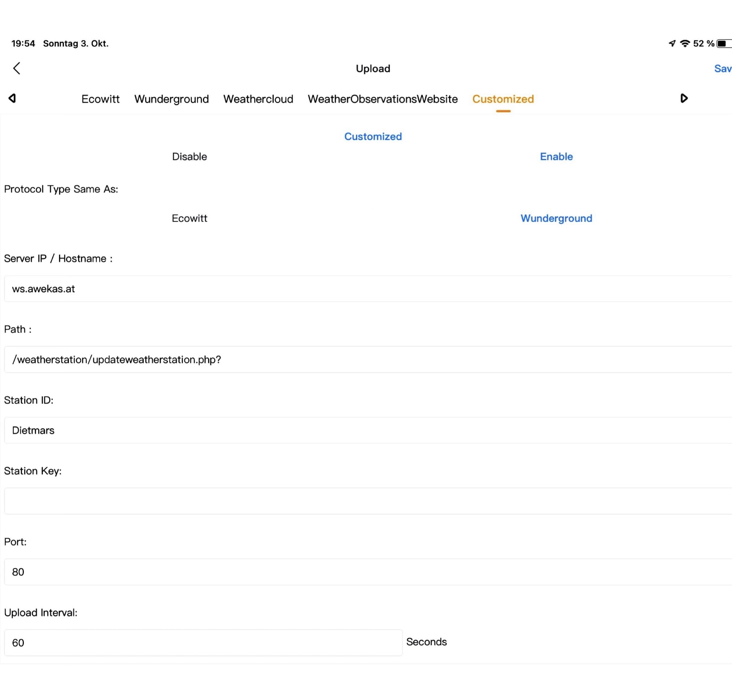

Hier ein Screenshot

Dietmars sieht mir nicht nach einer gueltigen StationID von Awekas aus - bei mir ist das eine fuenfstellige Zahl.
In Station ID solltest Du aber Deine Awekas StationID eintragen und beim Station Key Dein Awekas-Password.Hier ein Screenshot

Also lt. George (galfert) sollte es das AWEKAS BenutzerKonto und nicht die Stations-ID sein - und lt. AWEKAS Forum auch.olicat hat geschrieben: 03 Okt 2021, 20:44 Hi!
Dort gibt es auch die Diskussion zweier Stations-IDs mit einem Benutzerkonto, wo eine Stations-ID dann deaktiviert werden muss.
Aber wer weiß - vielleicht geht es ja mittlerweile, wenn man dort die StationsID einsetzt.
In Deinem eigenen Post im AWEKAS Forum steht auch das, was ich zuvor geschrieben hatte
https://www.awekas.at/for2/index.php?th ... #post48900
Vielleicht hattest Du jetzt ja etwas verwechselt ...
Ich versorge AWEKAS via Meteobridge, muss dort aber auch meinen User-/Kontonamen angeben und nicht die StationsID.
Also wenn es nicht bei Nutzernamen ein Problem mit der Grosschreibung gibt bzw. in der App beim Passwort automatisch der erste Buchstabe gross geschrieben wird und man das nicht bemerkt - das wäre noch so eine Falle - dann müsste er mal beim AWEKAS Support nachhören. Vielleicht ist ja aus irgendeinem Grund das Konto gesperrt bzw. noch kein AWEKAS plus aktiv und das Intervall muss dann auf 300 stehen.
Ich würde es mal mit 300 Sekunden probieren und sehen, ob dann etwas geschieht - und wenn nicht, den AWEKAS Support anmailen.
