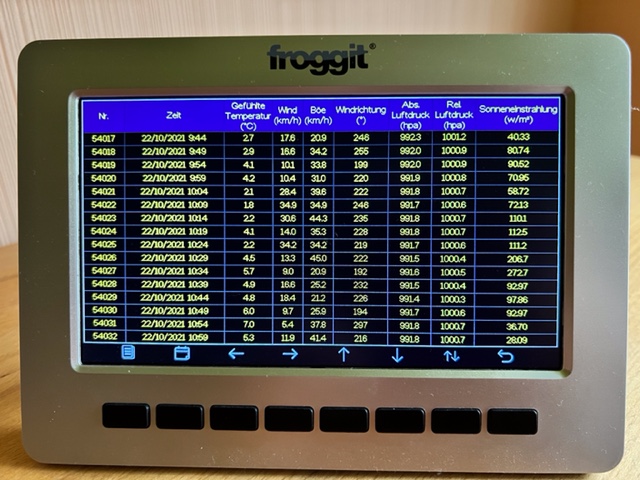

Hallo Wetterstationsfreunde,
unter den Einstellungen der HP1000SE PRO befindet sich auch eine Seite mit der Überschrift „Alarm“.
Diese Seite habe ich heute erstmals mit eigenen Werten bestückt.

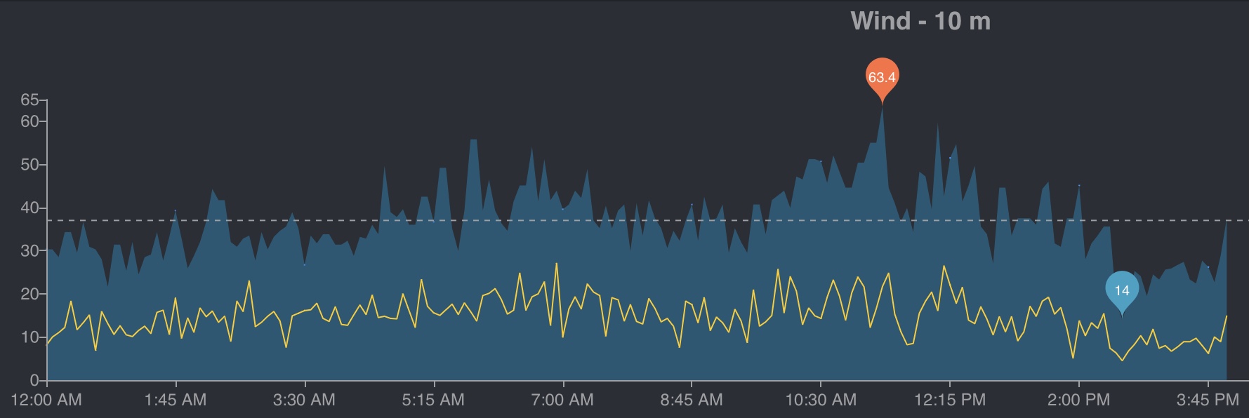

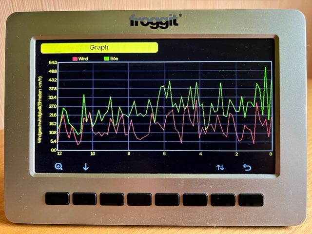

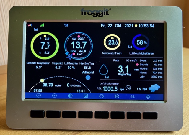

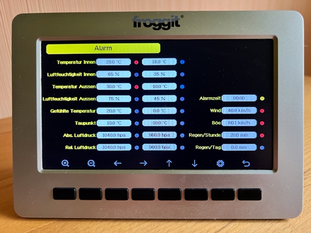

Weil heute ziemlich stürmisches Wetter herrscht, bekomme ich nun laufend Alarme für die Windgeschwindigkeit.
Der Alarm für Wind steht auf 40km/h. Für Böe steht der Alarm auf 60km/h.
In der Tabelle und der dazugehörenden Kurve erreicht der Wind diesen Alarmwert zu keiner Zeit. Aber bei jeder Böe über 40km/h wird ein Alarm aushelöst, obwohl der Wert für Böe auf 60km/h festgelegt ist. Im Display blinkt auch der rote Punkt bei Windgeschwindigkeit und nicht bei Böe.
Liegt hier ein Softwareproblem vor, oder habe ich die Funktion der Alarme nicht richtig verstanden?

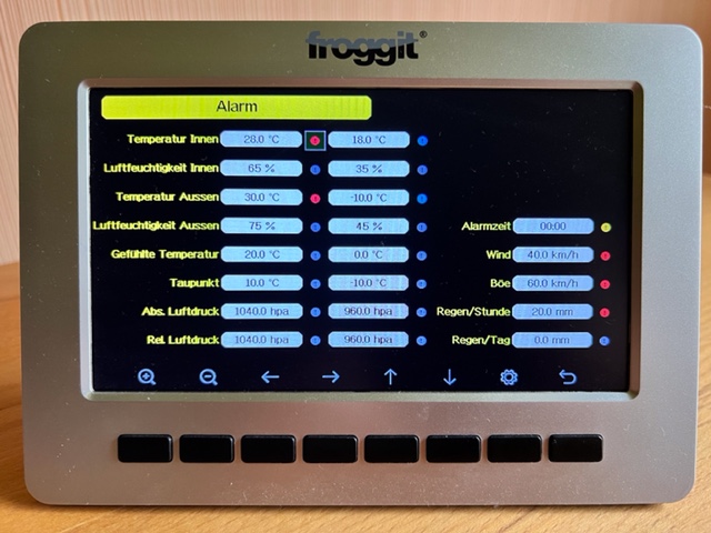

Ein weiteres kleineres Problem habe ich beim Einstellen des Alarmwertes für Böe. Immer wenn ich den Wert auf 60,0 stelle und die Alarm-Seite verlasse steht der Wert anschließend wieder auf 60,1. Alle anderen Alarmwerte wie z.B. den für Wind kann ich einstellen, ohne dass sich der Wert von alleine wieder ändert. Mache ich beim Einstellen der Werte etwas verkehrt? Wenn ich nach der Eingabe zu anderen Alarmen wechsele, bleibt der Wert für Böe zunächst so wie eingestellt. Erst nach Verlassen der Seite ändert er sich wieder. Das finde ich komisch, wenn auch nicht besonders schlimm.
Sind diese Probleme schon mal jemandem aufgefallen?

Habe ich gerade mal ausprobiert.Ein weiteres kleineres Problem habe ich beim Einstellen des Alarmwertes für Böe. Immer wenn ich den Wert auf 60,0 stelle und die Alarm-Seite verlasse steht der Wert anschließend wieder auf 60,1. Alle anderen Alarmwerte wie z.B. den für Wind kann ich einstellen, ohne dass sich der Wert von alleine wieder ändert. Mache ich beim Einstellen der Werte etwas verkehrt?
Wird bei mir auch auf 60,1 verstellt!

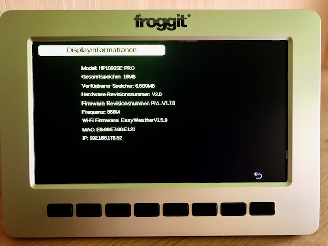

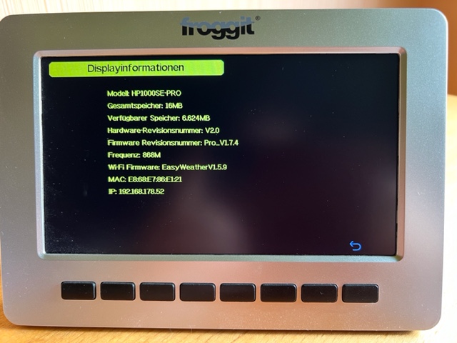

meinen Firmwarestand habe ich mal als Foto angehängt. Pro_V1.7.4

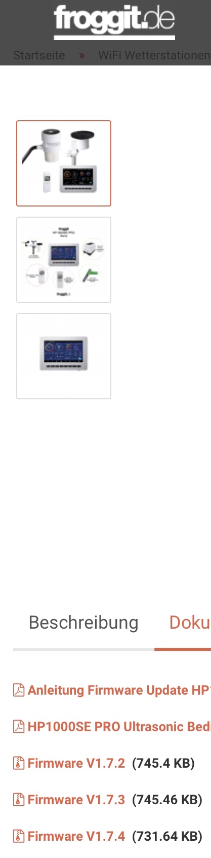

Die Firmware V1.7.6 erscheint bei froggit noch nicht (siehe Foto). Aber danke für den Hinweis. Die Info hast Du ja auch schon im September hier gepostet, was ich heute mitbekam. Ich werde auf froggit warten, da ich nichts Wichtiges zu patchen habe. Ein funktionierendes System sollte man so weit wie möglich in Ruhe lassen.

Warum beim Überschreiten des eingestellten Alarmwertes für Wind der optische Alarm bei den Böen blinkt und beim Überschreiten des eingestellten Alarmwertes für Böe der optische Alarm beim Wind blinkt, bleibt ein Rätsel. Genau wie die geisterhafte Veränderung der eingestellten Alarmwerte für Böe. Ab 51km/h lassen sich keine runden Werte mehr einstellen. Immer erfolgt eine automatische Veränderung der Nachkommastelle. Bei 51 und 60 werden es dann 51,1 und 60,1 und bei 70 bleiben nur 69,8 übrig. Schon kurios, wenn man nicht weiß warum das so ist.
Fazit
Die Alarmfunktionen für die einzelnen Wettermeßwerte funktionieren wie vom Hersteller beabsichtigt. Eine minimale Fehlfunktion liegt nur bei der Einstellung des Alarmwertes für Böe vor und evt. sind die optischen Windalarme vertauscht worden.
Bei der Funktionalität haben die Programmierer aber noch Luft nach oben. So wäre es wünschenswert eine Einstellungsmöglichkeit zu haben, Alarme nur optisch oder optisch und akustisch zu bekommen.
Bei den Alarmen für den Windsensor würde ich den Alarm für Böe so belassen, den Alarm für Wind aber von dem Momentanmeßwert abkoppeln, damit nicht jede Windspitze unterhalb des Böe-Alarms den Windalarm auslöst.
Für den Windalarm könnte man den in der Kurve dargestellten und berechneten Durchschnittswert für die Windgeschwindigkeit heranziehen.
Viele Grüße
Gerd
