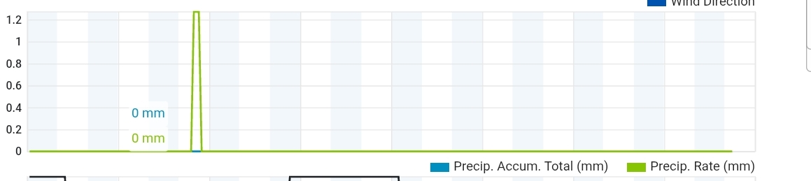

In Wunderground sehe ich an Regentagen precip Spitzen und dann die accum Linie. Abereben nicht immer, (siehe Screenshots 20.03.26). Eigentlich sollte es doch so sein, dass bei der Anzeige der Regenintensität auch die Regenmenge erhöht werden muss, denn es hat ja geregnet. Wo denke ich falsch? (Zwergis Station - IBERLI1826)

ich denke, das liegt an den geringen Mengen - eine kurzzeitige Regenrate von 1.2 mm/h erzeugt keine signifikante Regenmenge, so dass auch keine 0.1 mm erreicht werden, um etwas verschieden von Null anzuzeigen.
Hinzu kommt, dass ich nicht weiss - und Du uns auch nicht erzählt hast -, in welchen Schritten von Deinem Regenmesser die Regenmenge angezeigt wird (0.1 mm, 0.3 mm, 0.5 mm). Das sollte in Deinen Handbuch stehen.
0.3 mm sind durchaus gängige Schritte und die könnten erst bei einer konstanten Regenrate von 1.2 mm/h erst nach 15 Minuten erreicht werden, wobei die Zeit auf Deinem Bild aber (geschätzt) kleiner zu sein scheint. Daher ist eine Anzeige der aufgelaufenen Regenmenge gar nicht möglich (ausser der Kipplöffel stünde kurz vor der nächsten Auslösung).

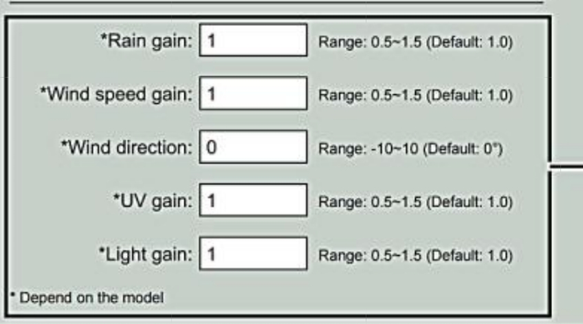

Danke für die Antwort. Ich sehe nur die Daten auf den Bildern, die mir nichts sagen....Eventuell sollte ich die 0,5 was auch immer einstellen?

ich denke, Du beziehst Dich hier auf den "Gain Factor". Da ist 1.0 in Ordnung.
Das ist ein Korrekturfaktor, mit dem Deine Konsole den vom Regensensor übertragenen Wert multipliziert und dann anzeigt. Dient der "Kalibrierung" bzw. Anpassung der Datenanzeige, wenn die angezeigte Menge von einer Vergleichsmenge abweicht. Hat mit der Anzeige auf WU zunächst einmal nichts zu tun.

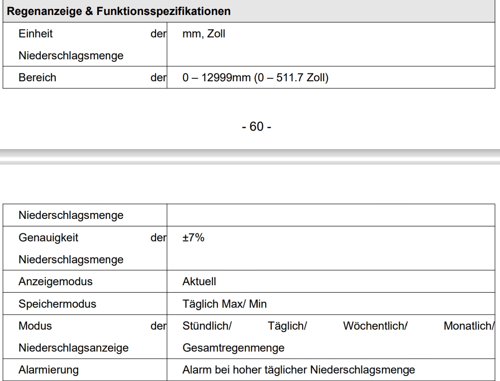

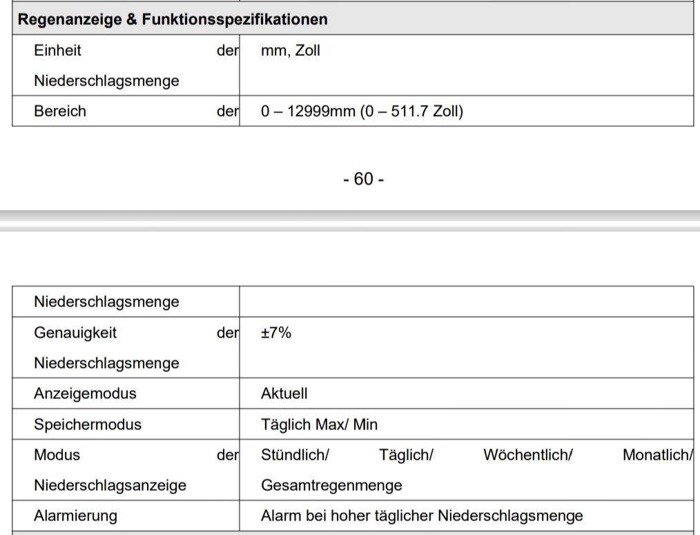

Mit 0,1; 0,3 oder 0,5 waren die Mess- bzw. Zählschritte gemeint. Welcher Niederschlagsmenge einem gefüllten Kipplöffel entspricht. Normalerweise sollte das irgendwo im Handbuch stehen.

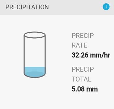

Danke für die Erklärung zu den Einstellungen. Im Handbuch finde ich nichts. (siehe Screenshots). Ich habe deshalb ein Experiment gemacht und die Klicks der Löffel bei 100 ml Wasser gezählt. Das waren 25 und das Ergebnis war das im Bild. Ein Löffel fasst demnach 4 ml? Ich verstehe nicht ganz wieso 100 ml dann 32.26mm bei Kurzzeitig und 5.08mm ergibt. Klar ist die Trichterfläche kleiner und muss auf den Meter hochgerechnet werden. Ist aber auch egal, wird wohl stimmen. Ich müsste jetzt wohl schauen ab wann beim Reinschütten die Blaue Linie erscheint. Da das verzögert erscheint, ist dieser Weg wohl eher was für Spritzen. 5 ml schauen und so weiter.
