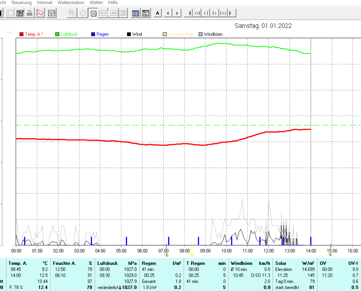

Hallo liebe Wetterfreunde,
zuerst wünsche ich Euch alles Gute für das Neue Jahr, vor allem aber 2 G+ (Glück und Gesundheit). Seit 4 Tagen habe ich folgendes Problem:
Wswin zeichnet in unregelmäßigen Zeitabständen einen Regenimpuls auf. Aufgefallen ist es mir erst gestern. Bei strahlend blauem Himmel wurden 1,6 l Regen gemessen. Heute das gleiche Spiel. Ich dachte, dass die Wippe des Regenmessers die Regenmessung auslöst. Da es momentan nicht regnet, müssen andere Faktoren für diese Meßstörung verantwortlich sein. Wer hatte schon so eine Störung an seiner Davis Vantage Pro?
Bevor ich meine Anlage vom Mast demontiere, wäre ich für evtl. Hinweise sehr dankbar.
Viele Grüße
Gewittersturm

Wenn du den "Alten regenmesser von der VP hast (Kippwaage) dann kann der Reedkontakt defekt sein.
Wenn du den Neuen Regenmesser hast ist eventuell auch der Regenübertrtager defekt (Sitzt Seitlich am RM)

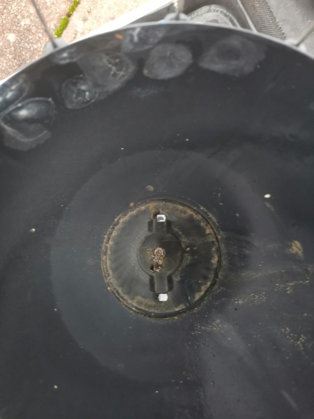

der Regenmesser ist O.K.
Beim Umlegen des Mastes kam mir ein Schwall Regenwasser entgegen und da wusste ich schon Bescheid.
Ein "Tierleichnam" und Schmodder hatten die Abflussöffnung des Trichters dermaßen verstopft, dass es zu einem Rückstau im Trichter kam. Da das Wasser seeehr langsam den Kipplöffel befüllte, kam es zu den unregelmäßigen Meßimpulsen auch in Trockenzeiten.
Davis empfiehlt nicht umsonst eine jährliche Wartung der Anlage durchzuführen.
