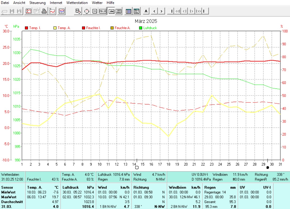

Gargamel hat Recht,
ich konnte mir inzwischen den März anschauen und da sind alle Daten bestens vorhanden.
Möglichkeit der Suche, die Jahresansicht WsWin aufrufen und nach den Min/Max Werten schauen, da muss ja 650 drinstehen irgendwo, da wäre zu korrigieren. Kleiner Haken an der Sache, sind mehrere Werte mit 650 hast du das mehrmals zu korrigieren.
Mein Vorschlag: Monat für Monat das Jahr 2025 durchgehen, da siehst du an den Werten, ob alles in Ordnung ist. Sofern die 650 gefunden sind kann man die direkt in WsWin editieren (dann in der Tagesansicht)
Wenn das erledigt ist, gleiche Prozedur - WsWin schließen - Jahresansicht löschen - neu öffnen, ggf. auch alle Grafiken und Tabellen aktualisieren. Der März ist in Ordnung siehe Pic
Statistik Daten

@gargamel die 650hPa kommen von einem Softwarupdate wo sich die Reihenfolge der Daten verschoben hat
@ LE-Wetter in den Statistik Daten steht aber 16.03.25 0:00h werde aber trotzdem mal alle Excel Datein prüfen.
Danke für die Bemühungen

Also ein Softwareupdate bei WsWin verschiebt keine Daten, das ist absolut ausgeschlossen.
Wenn es sich um ein Update von Ecowitt/Froggit handelt, bin ich raus, da müsstest du mal bei Gyvate oder olicat posten.
Wenn die aber Dateireihen verschieben sollten bei einem Update, ist das ein Horrorszenario, ich kann mir das gar nicht vorstellen

Die Datenverschiebung war vom Ecowit Update und das problem wurde von Olicat bereits gelöst.
Die falsch eingespielten Daten habe ich damals händisch korrigiert, irgendwo dürfte trotzdem eine falscher Wert stehen.
Danke für die Hilfe, wenn mal Zeit bei schlechten Wetter ist werde ich mich auf die Suche machen.
