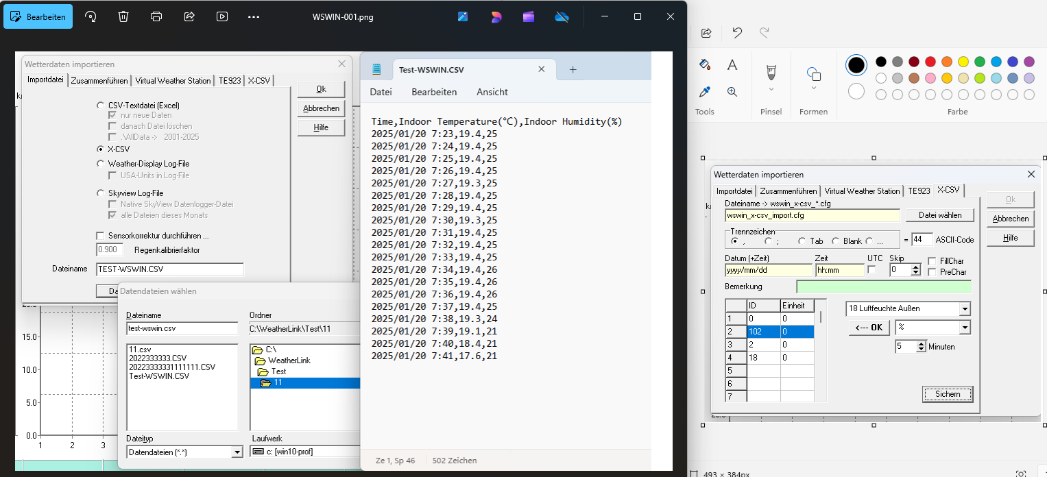

Hi Oliver,
danke, wie gesagt bin diesbezüglich absolut noch neu und kann das nicht alles inwenigen Tagen erlesen.
Es ist eine Klimastation von MeierNT, die Lambrechtsensoren dran hat und über Datenlogger auch selbständig die CSV versendet. Diese kann je nach Speicherintervall (z.B. upload aller 10min, Datenspeicher 1min) z.B. 10 Zeilen haben.
Diese Stationen sind eben eher für Wissenschaft ausgelegt, daher CSV wo immer ich sie ablege.
Mit WSWIN habe ich in der Testversion schon getestet, aber noch nichts gesehen....
Ziel ist es natürlich die Daten auch schön auf der Homepage darzustellen oder bei kachelmannwetter Amateurstation einzubinden. Leider findet man dazu was man liefer muss keinerlei Angaben und Anleitungen.
Hatte hier gestern experimentiert un dmal nur Temperatur,Feuchte der einfachheithalber eingetragen.

Du hast sicher einen Grund fuer die Wahl einer im Hobby-Umfeld doch eher exotischen Station?
Verschiedene Wetterdienste lassen sich z.B. hier ueber das Menue begutachten.
Vielleicht findest Du da ja einen Anbieter, der Dir die Werte passend visualisiert.
Wobei die meisten Anbieter erwarten, dass die Daten in Realtime gesendet werden - ein nachtraegliches Einliefern ist ausgeschlossen.
Demnach muesste Deine Wetterstation jeden einzelnen Datensatz als CSV an ein Ziel senden, dass die Umwandlung des CSVs in ein anderes, vom entsprechenden Wetterdienst unterstuetzes Format, vornimmt.
