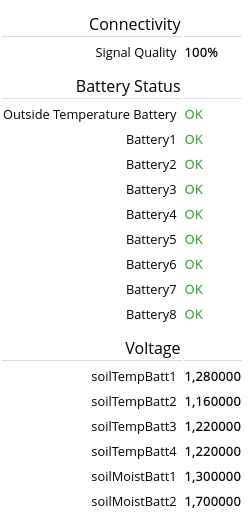

Kann es sein, das seit v5 von WeeWX "[[field_map_extensions]]" nicht mehr unterstützt wird? Sachen wie
        outTempBatteryStatus = wh65_batt
werden ignoriert, das gleiche unter "[StdCalibrate] [[Corrections]" erzeugt Daten.
Habe hier quasi fast alles eingefügt, was früher unter field_map_extensions stand und die fehlenden Spalten erstellt, inkl. soilTempBattx und noch paar andere.
Bei
        batteryStatus1 = wh31_ch1_batt
        batteryStatus8 = wh31_ch8_batt
wird der Batteriestatus links angezeigt. Nur die Spannungen von den WN34 leider noch nicht.

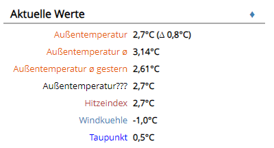

Die einzig etwas komplizierte Datei ist die sensors.inc, weil hier alle Station (Davis, Ecowitt usw. ) unterstützt werden.
In den anderen Dateien (current.inc, hilo.inc usw.) braucht der Anwender nur die einzelnen Array-Zeilen ändern.
Im Auswertungsbereich ist nichts zu ändern:

zum Array selbst - hier nur ein paar Einträge davon:
#set $observ = [('outTemp','#e85d0d','trend','1'),
('outTemp','#e85d0d','day','1'),
('outTemp','#e85d0d','yesterday','1'),
('outTemp','','wx_binding3','1'),
('heatindex','#b44242','current','1'),
  ('yearRain_2','','current','1'),
('- - - - - - - - - - - - - - - - - - - - -','','','3'),
($gettext('Data other'),'','','3'),
('outVaporP','','current','1'),
('outSVP','','current','1'),
('outMixingRatio','','current','1'),
('outEquiTemp','','current','1'),
('outThetaE','','current','1'),
('outHumAbs','','current','1'),
('boilingTemp','','current','1'),
Und damit kann man super einfach testen, ob es diesen Wert und/oder Mapping dazu gibt.
Wenn ein Wert dafür vorhanden erfolgt eine Darstellung, ansonsten nicht, außer man setzt in Array, dass keine Anzeige erfolgen soll.
z.B.: ('windchill','#4282b4','current','0'), damit erfolgt keine Anzeige für Windchill!
Der Array-Eintrag 3 ist für spezial-Darstellungen (andere Datenbank, Gestern, usw.) und muss überhaupt nicht benutz werden.

Was anderes, habe wie oben beschrieben soilTempBattx und soilMoistBattx in der skin.conf unter "sensor_voltages" hinzugefügt.
Jetzt kommt sowas:
Screenshot 2024-02-22 at 12-36-32 Test City.png (20.23 KiB) 2972 mal betrachtet
Zwei Stellen hinter dem Komma reichen eigendlich. :)
