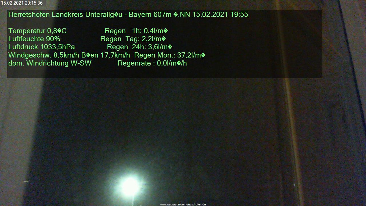

Weißt Du zufällig wie ich das mit den Umlauten hinbekomme ? Momentan schaut es so bei mir aus
das ist meine txt Datei
<!-- %customfile=webcam.txt% -->
Herretshofen Landkreis Unterallgäu - Bayern 607m ü.NN %ws_date% %ws_time%
Temperatur %curval[2]% Regen 1h: %rain1h%
Luftfeuchte %curval[18]% Regen Tag: %rainday%
Luftdruck %curval[33]% Regen 24h: %rain24h%
Windgeschw. %curval[35]% Böen %curval[45]% Regen Mon.: %rainmonth%
dom. Windrichtung %domwind_txt% Regenrate : %rainrate%
- wetter.jpg (127.29 KiB) 6455 mal betrachtet

Habe vergessen zu erwähnen, dass das Programm nicht mit unseren Zeichensatz umgehen kann.
Mit %unit_off% die Wertebezeichnung ausschalten und die Werte ohne Sonderzeichen händisch dazufügen, am Schluss natürlich %unit_on% setzen.
Lg. Herbert
