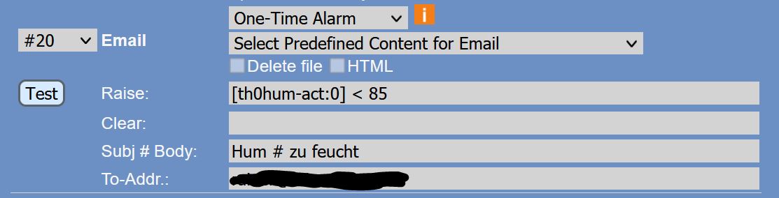

Ist denn der Service (email) eingerichtet und wurde die verschickte Testmail empfangen ?

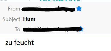

Ich habe das mal mit "raise" [th0temp-act] < 14.5 und "raise" [th0hum-act] < 85 versucht, und die Mail mit dem Betreff und Text ist angekommen. th0temp-act war 14.4 und th0hum-act war 84.
Auswahl one-time.
Ich würde das zunächst mal mit Sensoren und Werten versuchen, die aktuell sind und auf die man nicht warten muss - und dann erst den Regentrigger nehmen.
[rain0total-sumday=mm:0] - 15 für Email bei Regen ab 15 mm sollte die richtige Syntax sein.
Zu Testzwecken würde ich auch erst mal 0 und 0.1, 0.2 oder 0.5 nehmen ...
Wenn die Mail dann ankommt, kann ja der Schwellenwerte erhöht werden.
Meine MB Sprache ist Englisch - raise = auslösen, clear = löschen

Den Text nicht zu ernst nehmen "kleiner" und "zu feucht" ist zusammen natürlich Unsinn.
Waren eben Testdaten.
Bei einer Dauerlösung muss natürlich auch die Clear Condition eingetragen sein.
