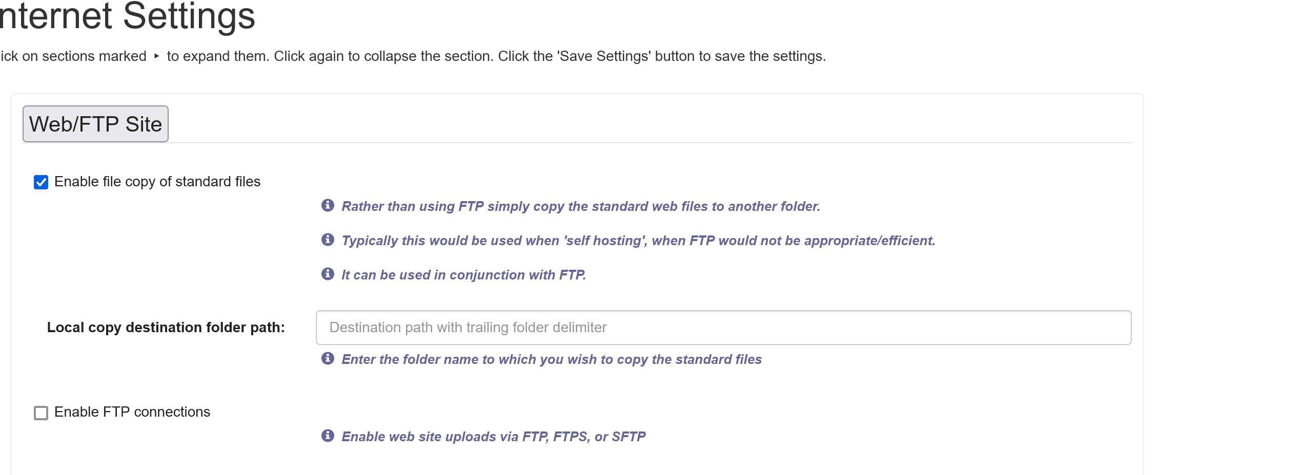

ich möchte gerne Weatherdisplay ersetzen und CMX einsetzen.
Habe das Programm installiert und soweit funktioniert auch alles.
Ich betreibe zu Hause auf dem Laptop eine Server Software, die bisher die Daten von WD ins Netz schickt.
Cmx hat ja auch eine eigene HP eingebaut, nur weiß ich nicht, wie ich die Ordner mit Daten füttern muss, damit diese auch angezeigt werden.
Was muss ich unter Internet Settings eintragen? Bei WD ging das mit wenigen Klicks von alleine.
Wer kanns mir erklären, damit ich das auch verstehe? :lol:
Lieben Gruß
Marco
Screenshot 2022-02-19 at 15-43-38 Internet settings - Cumulus MX.png (128.96 KiB) 3470 mal betrachtet

Hast Du es mal damit versucht ?
https://cumuluswiki.org/a/New_Default_W ... _new_users
in Verbindung mit
https://cumuluswiki.org/a/MX_Administra ... P_settings
Die CMX WiKi hat zwar eine gewöhnungsbedürftige Struktur, aber vieles gibt es dort schon (wenn man lange genug bzw. an der richtigen Stelle sucht ;) )

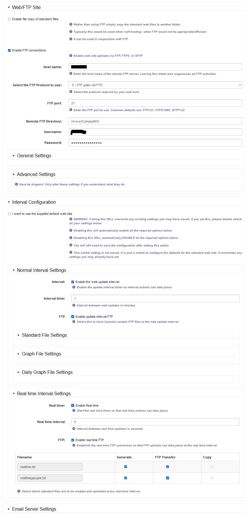

CMX Website settings.JPG (156.54 KiB) 3395 mal betrachtet
CMX danach neu starten und nach ca. einer Minute solltest Du die aktuellen Daten unter
http://deine-server-domain/CumulusMX aufrufen/sehen können.
