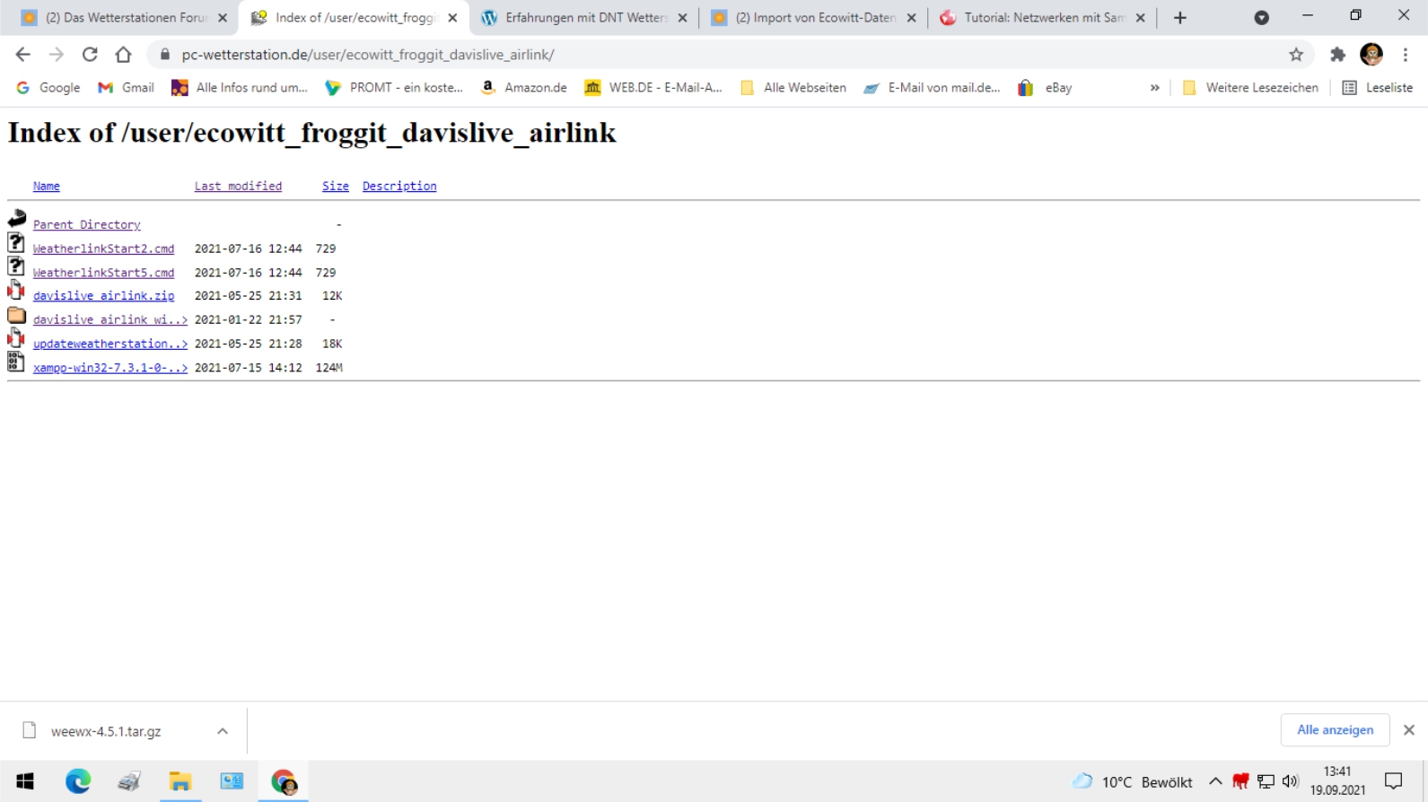

Re: EWCSVmerge - Zusammenführen der CSV-Dateien von der HP2551C/HP1000SE Pro für WSWin und Excel etc.
ich wollte, entsprechend dieser Anleitung, meine dnt WiFi-Wetterstation WeatherScreen PRO mit WsWin verbinden.
Als Webserver habe ich XAMPP installiert.
Leider finde ich die genannte Datei ecowitt.zip nicht in meinem User-Bereich. (Anhang)
Kann mir jemand helfen diese Datei zu finden und wie müsste ich dann weiter verfahren?
Danke für die Tipps und das Verstehen-Helfen.
- User.jpg (235.39 KiB) 14670 mal betrachtet
- Beiträge: 2625
Sorry,
aber da bist Du hier auf dem falschen Pferd bzw. im falschen Thread. EWCSVmerge konvertiert die (bereits vorhandenen) CSV-Files von der SD-Karte einer HP2551C. Ein Webserver ist dafür nicht erforderlich. Vermutlich meinst Du diese oder jene Anleitung?
- Beiträge: 1548
@ plutzi
Du brauchst kein XAMPP für Wswin, du brauchst eine X-CSV und vielleicht ist sie schon vorhanden, hattest du meinen Post übersehen? viewtopic.php?f=45&t=623&sid=5664336ecd ... 5976#p5975
