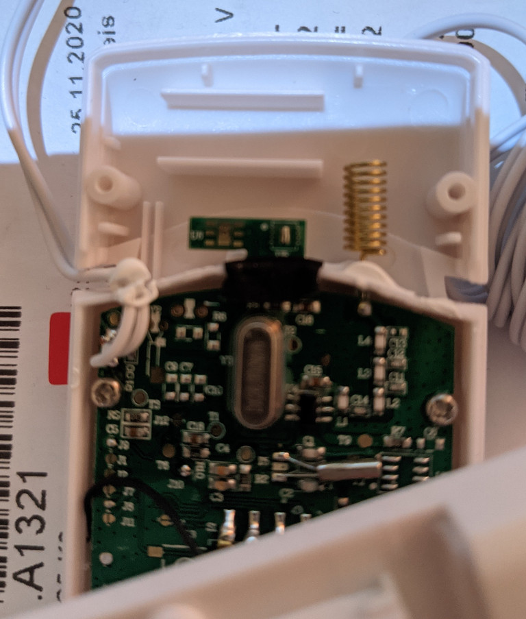

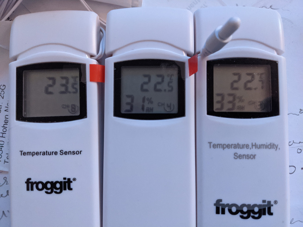

Heute kam der DP30 von Froggit hier an.
Es handelt sich wie erwartet um einen WH31, bei dem ein abgesetzter Temperatursensor an einem ca. 3m langem Kabel (flach, 2-adrig Durchmesser etwa 1,2mmx2,7mm) hängt.
Er belegt einen der 8 WH31-Kanäle und verhält sich - vom fehlenden Humidity-Wert abgesehen - exakt wie ein WH31. Der Kanal wird wie gewohnt über entsprechende DIP-Schalter gesetzt.
Der eigentliche Sensor ist lt. Aussage der Website wasserdicht und auch für das Messen der Temperatur in Flüssigkeiten geeignet. Ein Gewinde zum Festschrauben hat der abgesetzte Sensor nicht.
Denkbar wäre der Einsatz in einer Tiefkühltruhe oder im Kühlschrank. Aber auch als Poolthermometer könnte man das Teil wohl benutzen. Vermutlich könnte man den eigentlichen Sensor auch in der Erde verbuddeln um die Bodentemperatur zu messen.
Die Keys für den custom server sind identisch zum WH31 - der Batterielevel wird also mit battN (where N=1..8) als "0" für OK und "1" für Batterie leer gemeldet.
Die Temperaturausgabe erfolgt als tempN (where N=1..8) als tempNf (where N=1..8).
Erstaunlich finde ich die Kabellänge von 3m. Es handelt sich offensichtlich nicht um einen per I2C angeschlossenen Sensor (Kabellaenge, nur 2 Adern).
Ein erster - recht kurzer - Vergleich mit einem WH31 zeigt einen Unterschied von ca. +1°C. Das ist eine ganze Menge. Aber vielleicht muss sich das erst noch einpendeln. Nachtrag: Inzwischen ist der Unterschied zw. den Sensoren 0,1°C.
Sollte bis zum Sommer der WN34 also noch nicht verfügbar sein, wird dieser DP30 wohl erstmal mein Poolthermometer ...
Gruß, Oliver

Guten Morgen!
Mein DP30 ist gestern gekommen.
Nach kurzer Zeit erfolgt die Temperaturmessung mit ähnlichen Werten wie die anderen Sensoren.
Die Abweichung liegt bei maximial +/- 0,2 Grad.
Damit bin ich zufrieden.
Verbindung zur HP1000Se Pro ohne Probleme. Daten werden auch direkt an Ecowitt gesendet.
Der Sensor taucht auf dem Display bei den Multikanalsensoren auf.
Positiv finde ich hier, dass man ihn in der Station benennen kann. Wenn die Werte der Multikanalsensoren durchlaufen, kann direkt drunter stehen, wie der Sensor "heißt". Bei mir z.B. "Bodentemperatur".
Und genau dahin wird er heute gebracht. Fünf Zentimeter über den Erdboden.
