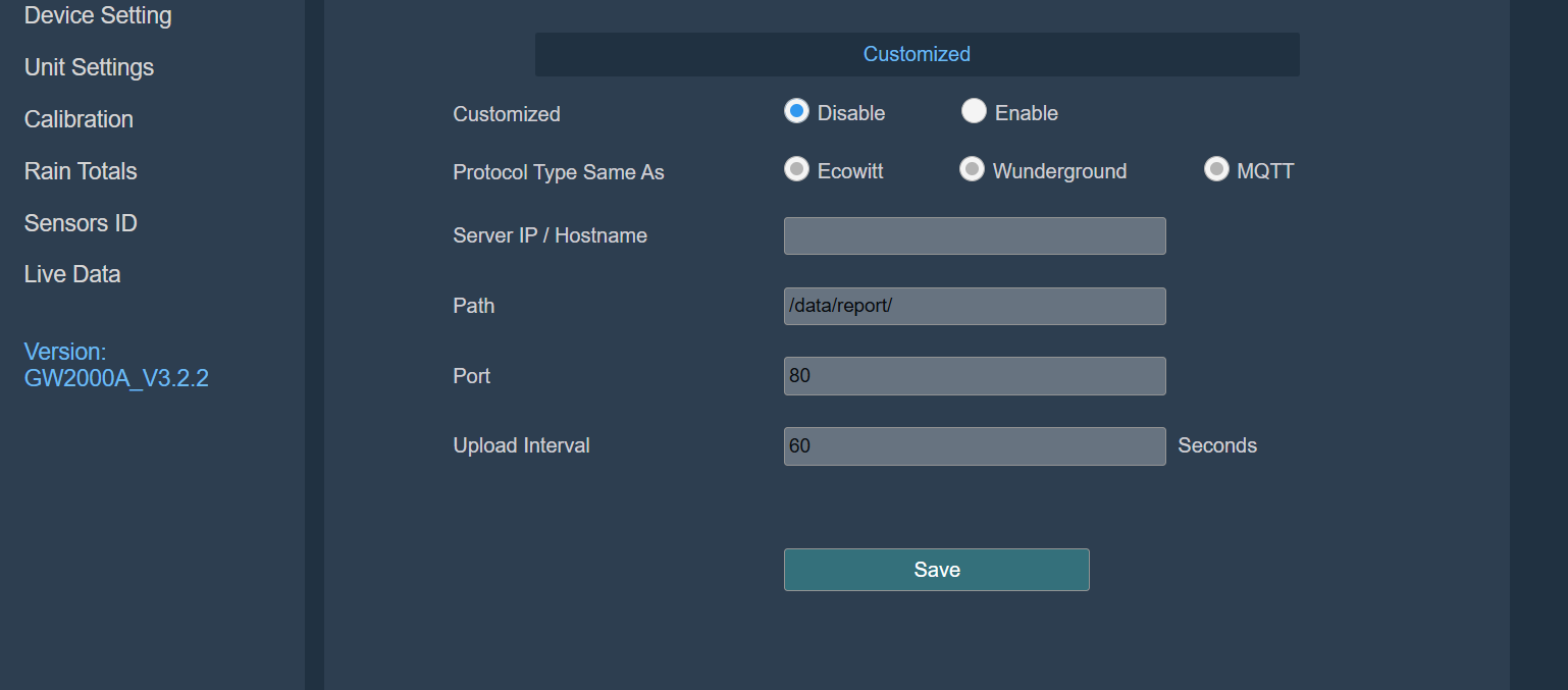

Meinst du , dass ich bei Cumulus (Version 3.2.8.5) auf Ecowitt http umstellen soll:
Und auf der WebUI von der Station das so umstellen soll, aber was muss ich dann dort genau für eine IP eintragen?:

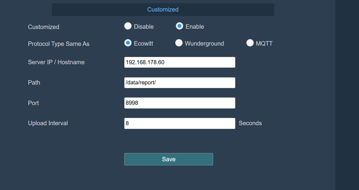

genau, kann eigentlich nichts schief gehen.
Und im Customized Server Abschnitt vom Menupunkt Weather Services im WebUI oder WS View Plus die angeführten Werte (s.u.) eintragen.
- IP Adresse des Servers auf dem CMX läuft - nur 192.168.178.x, nichts davor oder dahinter. x: das letzte Triplet der Server-Adresse (nicht 52, denn das ist Dein GW2000).
- Pfad/Path: /station/ecowitt
- Port: 8998
Interval: 8 Sekunden (muss nicht 20 sein)

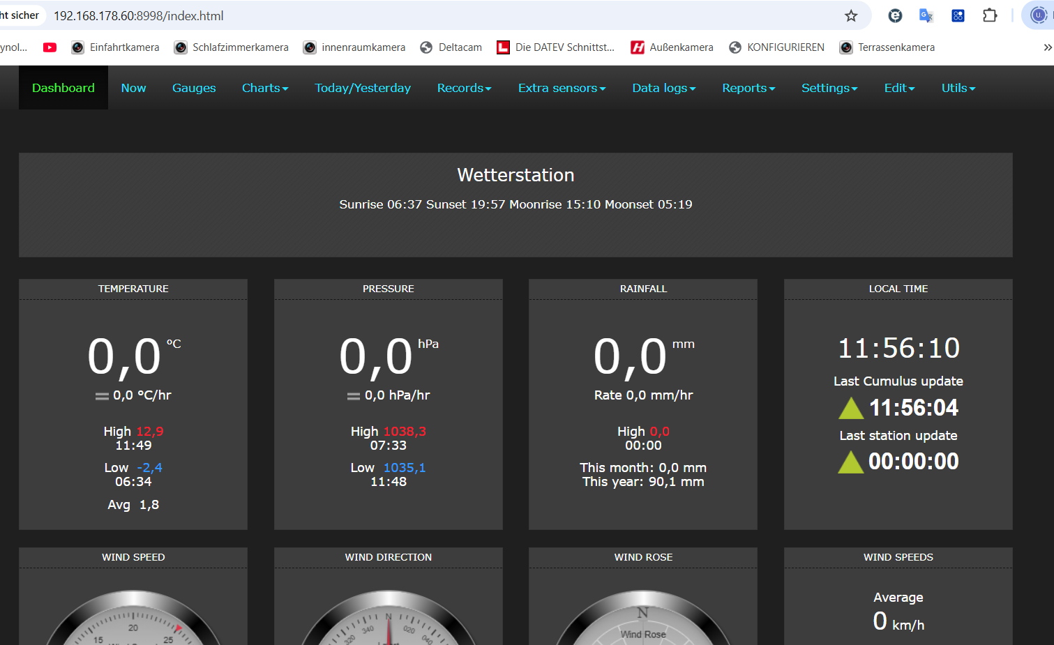

Nein funktioniert nicht, ich bekomme dann keine Werte mehr:

Habe den Pfad nochmal geändert, jetzt funktioniert es!
