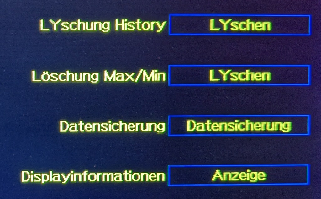

die "ö" rechts oben in den Wörtern >löschen< werden als "Y" dargestellt
Verstehe ich nicht. Auf Deinem Foto sind die "ö" doch da? Tatsaechlich sehe ich bei mir aber das von Dir angesprochene "Y".
Ich packs auf meine Bug-Liste fuer Lucy.

Die Ö sind bei mir wieder korrekt weil ich nach dem Firmware-UpDate wieder auf die 1.6.9 zurück bin. Hatte ich weiter oben doch so geschrieben. Kann man aber in meinen Romanen leicht überlesen... sorry.

Vielleicht noch ein wichtiger Hinweis zur Firmware der HP2551C-Konsole.
Auch die Zuordnung der DP100 Sensoren (KAx) geht verloren!
Ahja, bei meinem letzten Firmware-Update hatte ich auch den Eindruck, dass sich die Reihenfolge der Bodenfeuchtesensoren geaendert hat.
Meine Erfahrungen mit Firmware-Updates bei der Konsole sind aber noch begrenzt.
Das wollte ich mal im Auge behalten und bei Bestaetigung an Lucy melden ...
Dies betrifft uebrigens nicht nur die Reihenfolge bei ecowitt.net sondern bei allen angeschlossenen Diensten (auch dem custom server).
Ich weiss aber noch nicht, ob das nicht auch bei jedem Neustart geschieht. Das waere extrem aergerlich.
Ich hatte dazu heute Kontakt zu Lucy. Der Engineer meinte zum Problem der Sensor-ID-Renummerierung:
The previous verison: V1.6.9 hasn't saved the ID for the WH51 and it will redistribute the channels once powered on again. The V1.7.1 version has fixed the issue.
Nach meinem Verstaendnis heisst das, dass die Firmware v1.6.9 ein Problem hatte und immer nach einem Neustart die Sensor-IDs der Bodenfeuchtesensoren erneuerte. Dieses Problem soll mit v1.7.1 behoben sein.
Erklaerbar waere das, wenn die Sensor-IDs im NVRAM zwischengespeichert und nach einem Neustart dort wieder gelesen werden sollen, diese vorgesehene Speicherung jedoch mit v1.6.9 nicht erfolgte.
BTW: bezueglich der fehlenden "ö" in Firmware v1.7.1 ist eine Loesung in Sicht. Ich habe die deutschen Uebersetzungen von Ecowitt erhalten und korrigiere diese gerade. Wem noch Fehler auffallen darf sie mir gern per PM mitteilen.
Gruss, Oliver

Eine mir vorliegende Beta der Firmware v1.7.2 fuer die HP2551C behebt das Problem mit dem fehlenden ö und enthaelt ein paar Uebersetzungskorrekturen.
