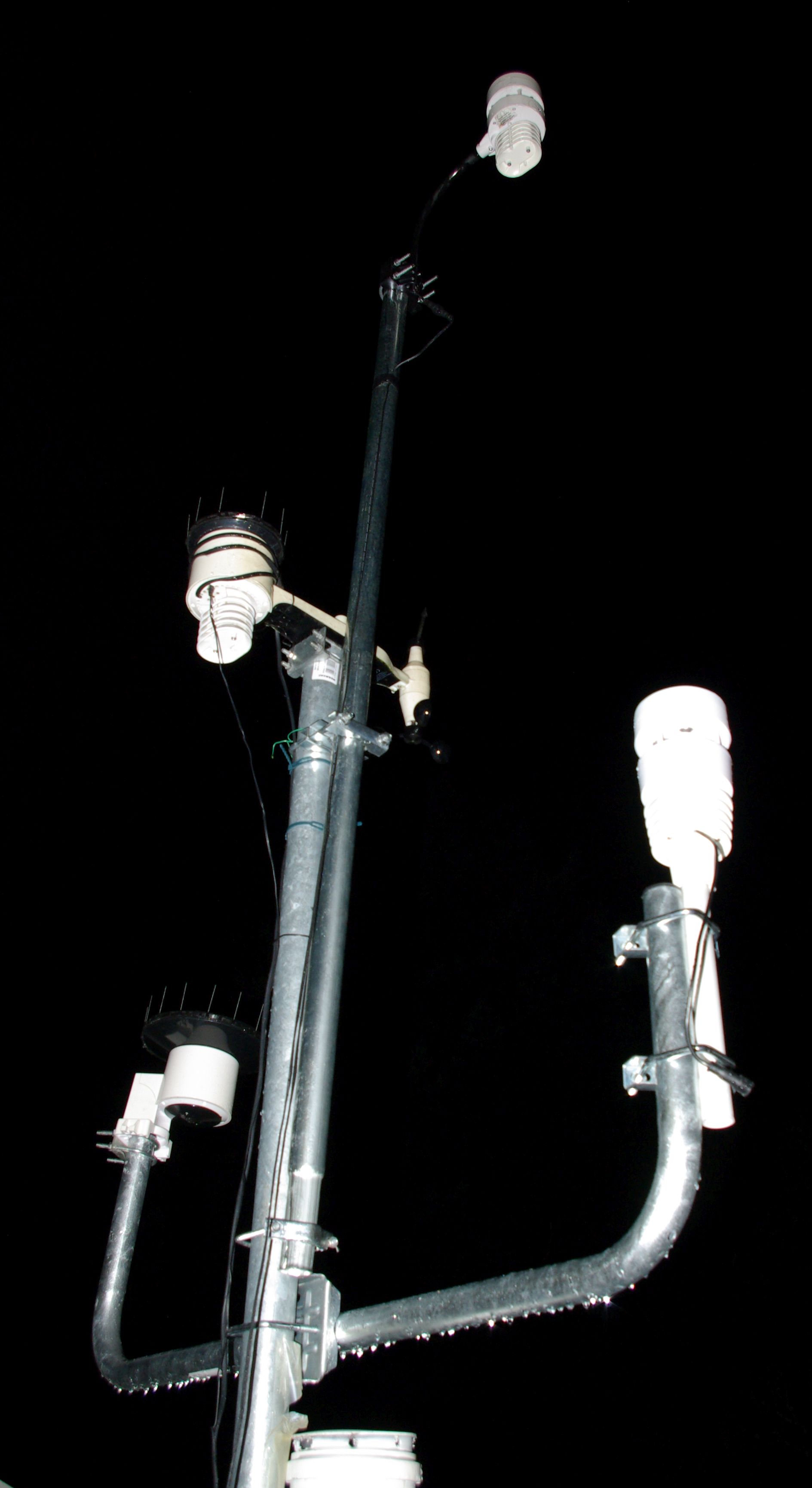

meine WS90 sind auch mit Doppelmastschellen an einem anderen (dickeren) Rohr angebracht.EasyWeather hat geschrieben: 12 Okt 2023, 22:58 Das dürfte auch kein Problem sein, wenn das zweite Rohr 1,50 Meter weiter in die Luft ragt oder?
Und das 25 mm Alurohr mit dem WS90 ist daran befestigt und überragt das Ganze um bis zu 2 m.
Kein Problem ...
Anliegend die Kurzversion - mittlerweile ist das Alurohr des WS90 2 m lang.
- WS90-ß-setup1.jpg (284.27 KiB) 2954 mal betrachtet
