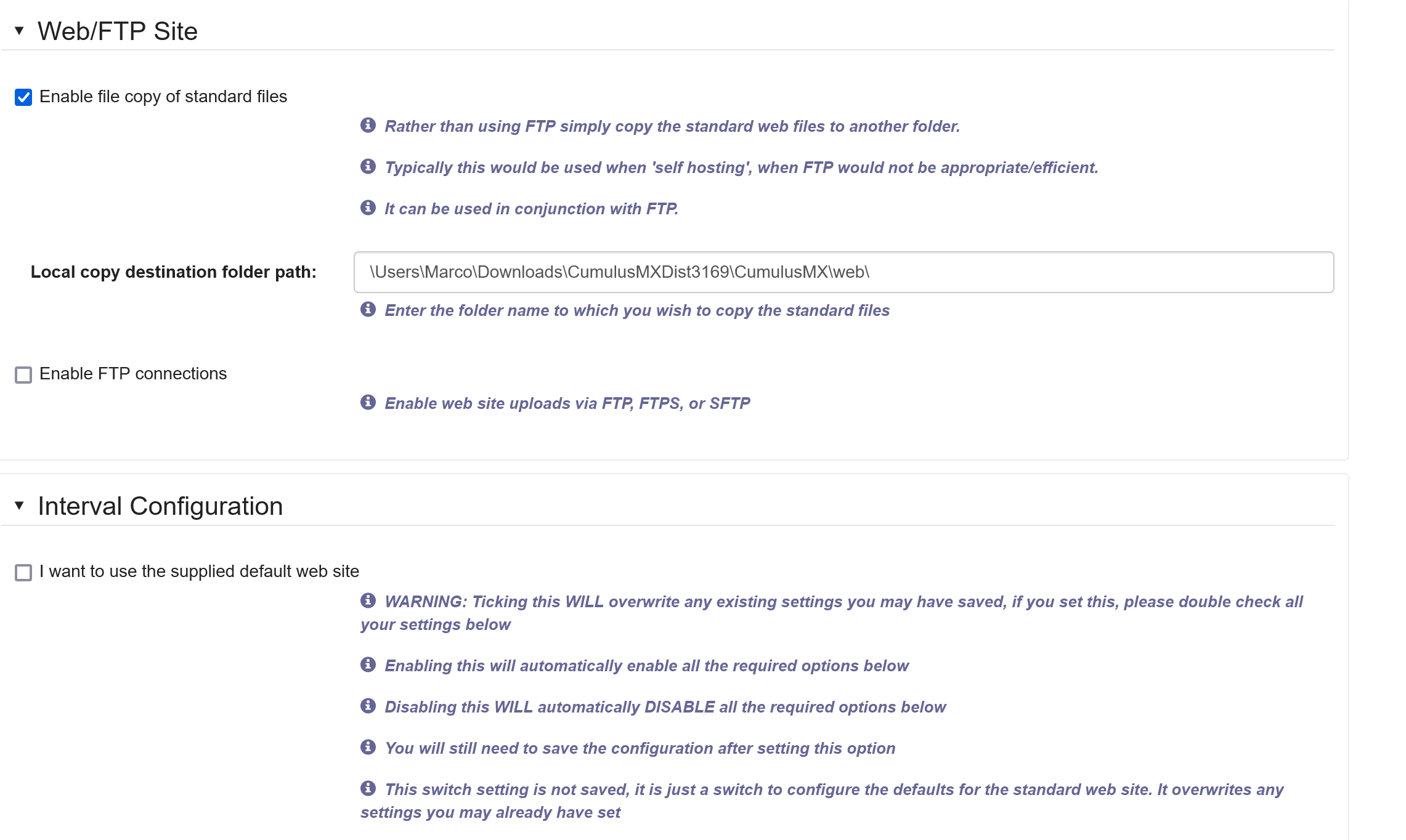

Das Admin Dashboard funktioniert, aber das andere leider nicht. Genau da hakt es leider. Wenn ich die index.htm anklicke im Ordner Webfiles, wird diese angezeigt ohne Daten.
Ich betreibe lokal meinen eigenen Server auf nem alten Laptop, dementsprechend muss ich auch nix wohin hochladen, aber das wäre auch egal. Messwerte im Template werden nicht angezeigt. :? :cry:
Laut dem Wiki soll das ja wirklich einfach sein, aber selbst dafür bin ich anscheinend zu dumm. :D
Standard CumulusMX Website Template (Auswahl)
(die Webseiten können sowohl remote [auf einem Server im lokalen Netzwerk oder Internet] als auch lokal [auf dem Rechner/Server, auf dem CMX läuft; CMX fungiert dann als Webserver] abgelegt und dann per Browser angezeigt werden)
Die Webseiten zeigen alle Tabellen und Grafiken an, die auch das Administrations-Dashboard bereitstellt. Nur die Einstellungen und Zugriff auf die Datenbank, Log-Dateien sind dem Administrations-Dashboard vorbehalten.
Die Daten lassen sich auch mit sogenannten Web-Tags in eine beliebige, selbsterstellte Webseite(nsammlung) übertragen bzw. in ein anderes Template/Dashboard z.B. Weather34 oder Meteotemplate übertragen.
im Anhang ein Foto, was ich eingestellt habe, leider führt das nicht zum Erfolg
Ich übe weiter
Screenshot 2022-02-21 at 18-55-16 Internet settings - Cumulus MX.png (193.58 KiB) 2716 mal betrachtet

sehr schön !
Es wäre vielleicht dennoch hilfreich zu sehen, was Du denn falsch gemacht hattest.
Das könnte anderen helfen, nicht in die gleiche Falle zu tappen - und vielleicht auch als mögliche Fehlerquelle ins WiKi aufgenommen werden.

Der Fehler war, das ich die Index.htm im Ordner Webfiles geöffnet habe. Da sind natürlich keine Daten enthalten. Bei WD war beim öffnen der Index.html alle Daten vorhanden, weil es ja alles png Files waren, also nur ein Screenshot des Programms.
Jetzt wo ich die Index.htm mit dem Server Programm öffne, aktualisiert sich auch alles wie gewollt und automatisch.
Die gauges leider nur alle 15 Sekunden, obwohl ich 5 Sekunden eingestellt habe.
Der Upload mittels Api klappt bei mir leider nicht, ist aber nicht tragisch.

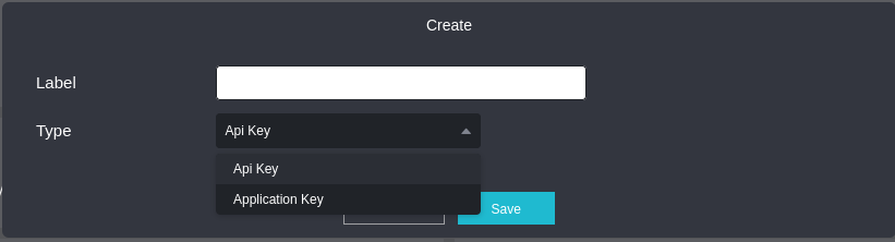

Woher bekomme ich den "API Application Key" - Ecowitt bietet mir nur den "API User Key" und das scheint nicht zu funktionieren...
Nachtrg:
Habe es gefunden, - man kann es auswählen :-)
