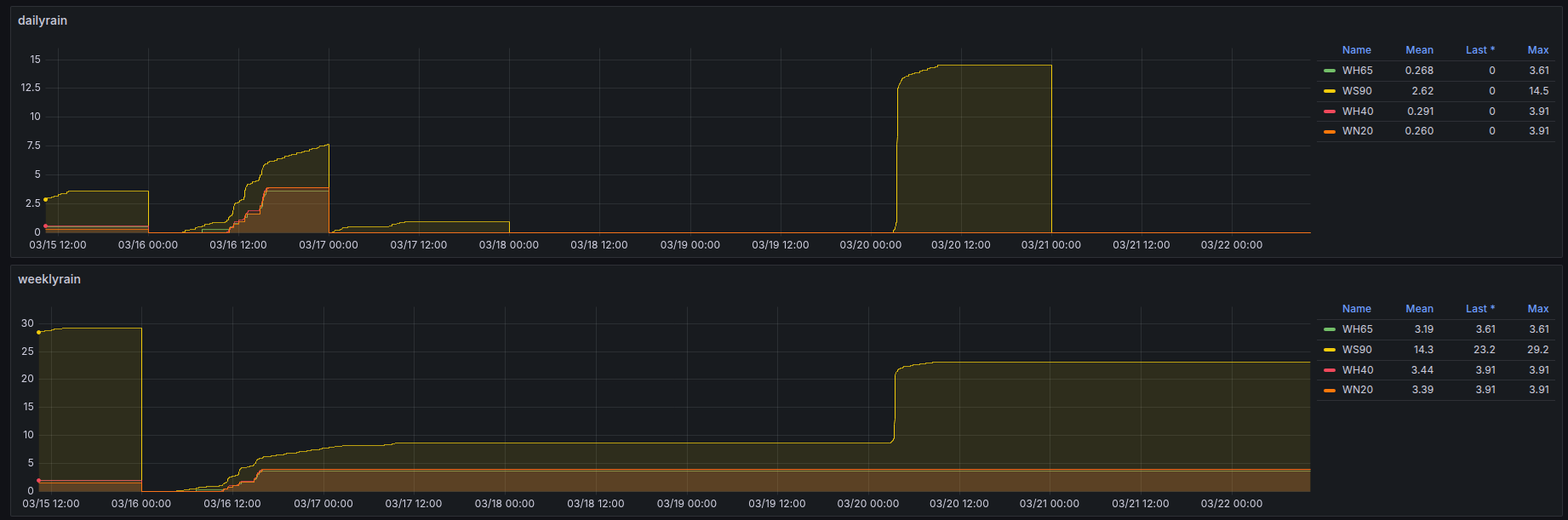

Jedoch sind die Werte durchaus vergleichbar:
Das sind die letzten 7 Tage hier. WH65 (vergleichbar mit dem WS69), WN20 und WH40H liegen knapp gleichauf.
Der WS90 (erste Generation) ist weit davon ab ...
Der WH40 (vorallem als WH40H) gilt im Allgemeinen als der "Genauere".Hat jemand schon den WS69 mit dem WH40 bezüglich Regenmengenmessung verglichen?

Re: Regenmengenmessung WS69 versus WH40
Sieht ja gut aus.
Kann man im längerfristigen Vergleich sagen: WH40 * 0,93 ~= WH65 ?
man müsste das m.M.n. bei größeren Niederschlagsmengen betrachten.
Bei den geringen Mengen spielt der potentielle Anfangsfehler von bis zu 0,3 mm beim WS69 rein, der beim WH40 nur 0,1 mm beträgt. Bei Niederschlägen bis zu 10 mm/Tag liegt mein
WS69 im Korridor WH40 +/-0,3 mm.
Besser vergleichbar bei geringen Niederschlagsmengen sind WS69 und WN20, da sie ähnliche Zählmengen (WS69/WH65 0,254, der WN20 0,28) haben, wobei in beiden Fällen die Konsolen korrigieren, allerdings unterschiedlich und bei größeren Mengen tritt der Fehler trotzdem zutage. Die Firmware des WN20 rechnet meines Erachtens sogar falsch. Weshalb der Benutzer zusätzlich korrigieren muss.
Ich habe das im WN20 Thread dargestellt.
Mit einem Korrekturfaktor von 0,9 ist der WN20 bei geringen Tagesmengen (< 10 mm) mit meinem WS69 synchron, weil ich mit 0,9 die falsche Firmwareberechnung im Niedrigbereich kompensieren kann..
Darüber ist es nach bisherigen Erkenntnissen nicht linear und kann mit einem auf alle Bereiche wirkenden linearen Korrekturfaktor nicht "eingefangen" werden. Das müsste in der Firmware geschehen.
Das ist aktuell leider schlecht einzuschaetzen - vor 4 Wochen hatten wir ja noch Schnee und Frost und da ist das Sammelverhalten der Sensoren doch deutlich unterschiedlicher:Kann man im längerfristigen Vergleich sagen: WH40 * 0,93 ~= WH65 ?
