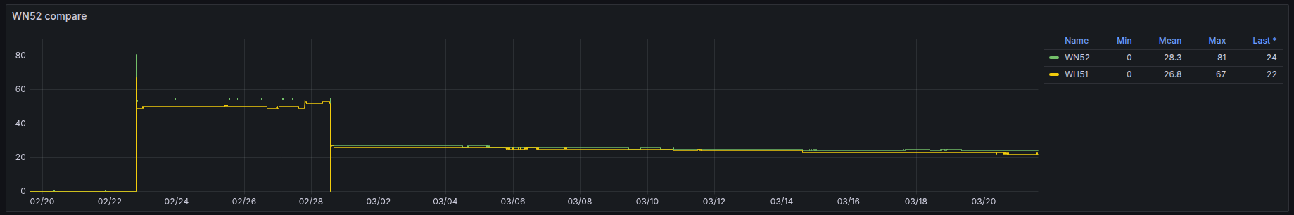

Bei mir hier liegt die gemessene Bodenfeuchte von WH51 und WN52 an gleicher Stelle in den letzten 30 Tagen sehr nah beieinander:
Mir war das schon klar - ich hatte das aber bei meiner Rückfrage bei Ecowitt absichtlich nicht erwähnt, da ich nicht unnötig riskieren wollte, dass die Werte auch dort entfernt werden.
Wie dem auch sei - z.Zt. will man bei Ecowitt diese Werte nicht (Zitat) "benutzersichtbar" haben - und man kann sie ja auch konsolenseitig nicht beinflussen..
