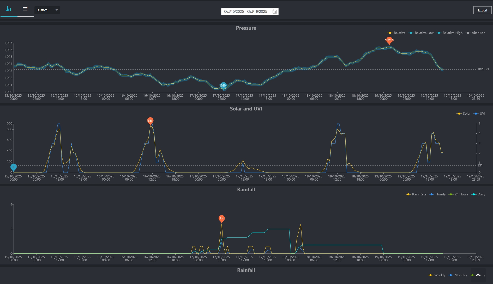

Hier mal die Grafiken der letzten 5 Tage (15.-19.10.) von Luftdruck, Licht, Regen.
Am 17.10. war ein sehr trüber Tag mit Nieselregen. In der Vorhersage zeigt die Station seit dem 15.10.
(vielleicht schon eher, weiß nicht mehr, kann mich nicht sicher erinnern) nun seit 5 Tagen "Regen" an. :-R
Die kleine TFA ging, wie gesagt, gestern schon wieder auf :-Su

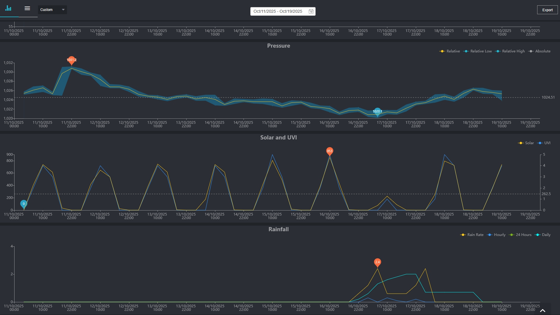

Hier noch die Grafiken ab dem 11.10.
Fünf Tage lang fiel der Luftdruck langsam und recht kontinuierlich.
An diesen Tagen schien überwiegend die Sonne. Erst am sechsten Tag dann Nieselregen.
Vielleicht muss nun erst mal fünf Tage lang das Barometer steigen, bis wieder Sonne anzeigt wird
(leichte Ironie) .. ;)
