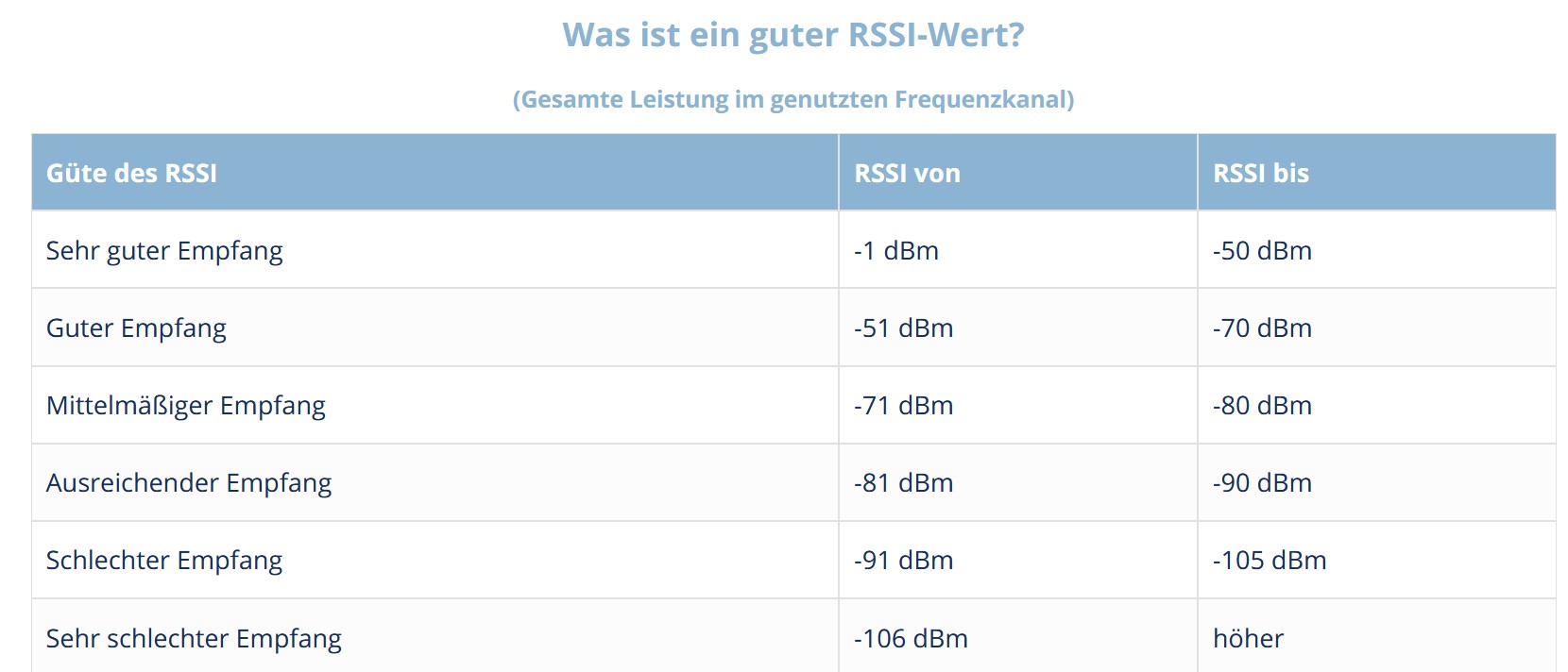

eine weitere Alternative
es gibt natürlich viele solcher Skalen, da eine solche RSSI-Skala von der verwendeten Übertragungstechnik abhängt und auch von der Empfangsempfindlichkeit des verwendeten Gerätes. Tendenziell gilt aber immer, je näher an Null dBm desto besser.

Einer meiner WH43 zeigt sogar 1 dBm an.
Ist ca. 10cm neben dem GW2000
