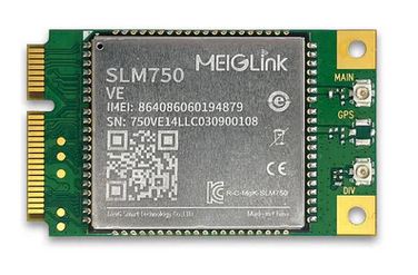

zunächst einmal vorausgesetzt, dass Du ein 3G Modem Modell hast, da die WS6006 seit längerem bereits mit einem 4G Modem ausgestattet verkauft wird ...
Es gibt auch für ältere Modelle ein Modemupgrade:
https://shop.ecowitt.com/de-de/collecti ... s/4g-modem
Du kannst ja mal in der WS6006 Konsole nachschauen, ob Dein Modell wirklich nur 3G kann - das Modem ist ein PCI Mini-Socket-Teil - ein 4G Modem hätte die Herstelleraufschrift MEIG. Aber da wir Dich mit einer WS6006 gerade "am Haken" haben.

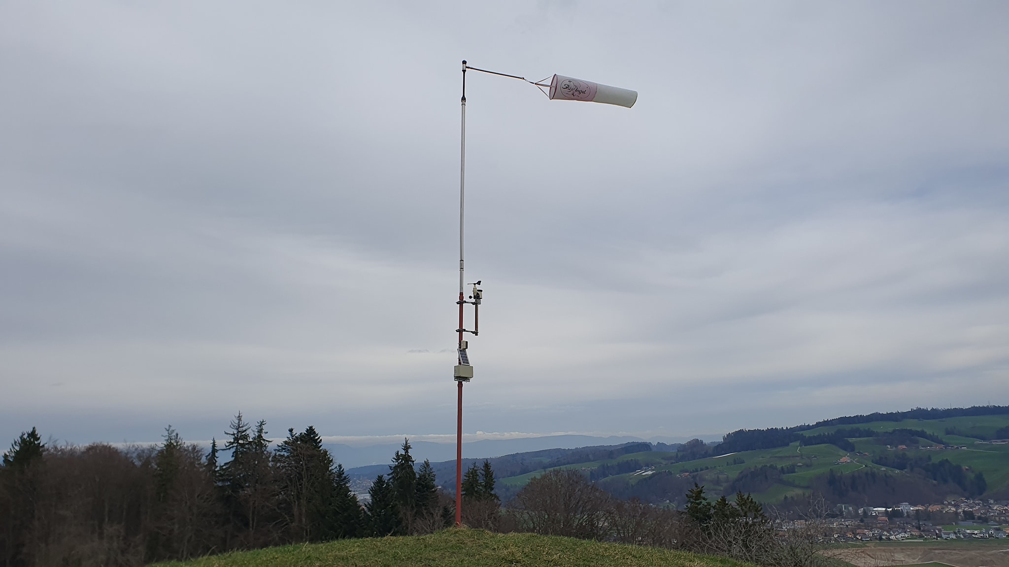

Re: 4G Upgrade für WS6006
Habe für meine drei WS6006-Wetterstationen 4GModems bestellt
https://www.wunderground.com/dashboard/pws/IHASLE16
https://www.wunderground.com/dashboard/pws/ILASAG1
Backup&Teststation
https://www.wunderground.com/dashboard/pws/IBURGD6
My Facebook Group "Autonomous Weather Station Owners"
https://www.facebook.com/groups/772158496565712?
Backup&Teststation
- 469594110_10221211728762160_6039894856573940965_n.jpg (184.84 KiB) 1568 mal betrachtet
