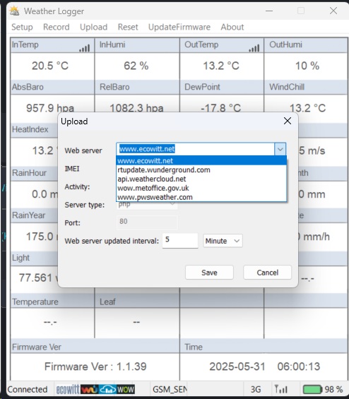

Hier die Konfigmöglichkeiten des Custom Servers.
Die Bilder sind eigentlich in der Gallerie....
Jetzt als Anhang eingefügt.

Re: wS6006 - ear.phantasoft.de.
mit diesen Einstellungen sollte es funktionieren.
Und nach ein paar Minuten solltest Du auf ear.phantasoft.de mit der eingegebenen StationID Deine Werte wiederfinden.
Dummerweise kann man keinen separaten Pfad eingeben.
Daher würde ich es beim "Web server" Eintrag mal mit "ear.phantasoft.de/data/report/index.php?" (ohne ""
) versuchen.
