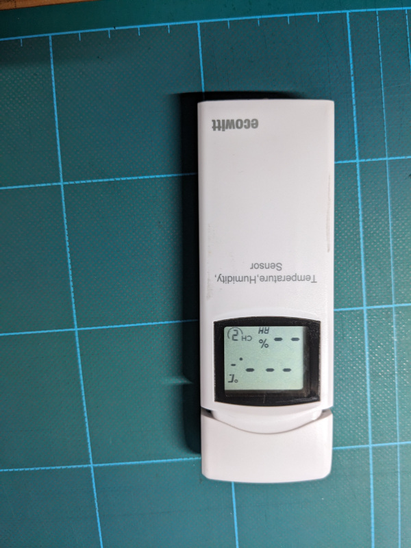

Nabend,
mir ist vor ein paar Tagen aufgefallen, das ich von einem WN31A keine Daten mehr empfange. Heute bin ich dann mal zum Sensor und musste festellen, dass der Sensor nur noch -- (Striche) im Display für Temp. und Feuchte anzeigt. Batterien hab ich mal gewechselt. Das hat aber nichts gebracht.
Hat jemand ne Idee was da los ist?
Martin
WN31A zeigt nur noch Striche im Display an

Koennte der Sensor vielleicht ersoffen sein? Koennte es also irgendwie ein Wasserschaden sein? Oder schliesst Du das aus?
Vielleicht heruntergefallen?
Oder war der die ganze Zeit unbewegt an einem trockenen Ort und zeigt nun ploetzlich nur noch diese 3 Striche?
Mach mal bitte ein Foto davon.

Der lag tatsächlich im nassen Rasen. Hmm, kommt der wieder zu sich? Oder kann ich den abschreiben. Von innen konnte ich jetzt keine Feuchtigkeit erkennen.

Ich habe gute Erfahrungen mit Batterien raus und ein paar Tage drinnen liegen lassen gemacht.

3 Tage auf dem Heizkoerper ohne Batterien und ohne Deckel bewirkt meist Wunder

Das trocknen hat leider nix gebracht. Es bleibt bei der Anzeige.
Mittlerweile habe ich aber Ersatz von Ecowitt erhalten.
