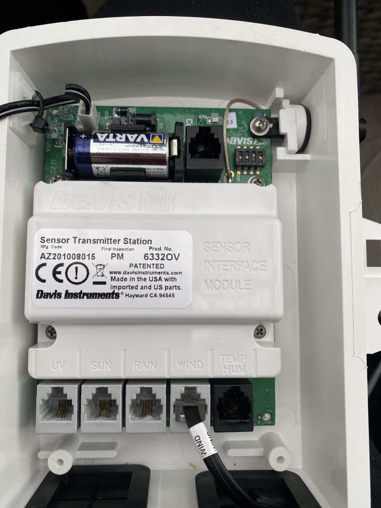

Ich hab da mal eine Frage. An meiner Davis Vantage PRO2 6312EU (Funkübertragung), möchte ich für meinen Windmesser eine eigene Sendeeinheit anschließen (hab diese schon im Haus). Kann mir bitte jemand erklären, wie ich die Sender einstellen muss, damit die Basisstation, die Daten von beiden Sendemodulen empfängt.

Danke für die schnelle Antwort. Hab nun die ID für den Windmesser geändert. Leider werden keine Daten übertragen, hab im Display "nur" 0Km/h stehen.
Einstellung Transmitter Station Einstellung Transmitter Windmesser
Ich denke zusammen werden wir ne Lösung finden

Hab ja auch nur einen Angeschlossen, siehe Bilder. Hätte den Windmesser gerne wieder auf meinen Windmass in 10m Höhe, ind die Station selber wird im Vorgarten stehen, um genauere Daten zu empfangen.

Ja hab in der Basisstation (6163EU) die ID-1 eingestellt, Batterie ist drin, ebenso das zweite Solarmodul (Deckel) ist angeschlossen.
Im neuen Transmitter (6332OV) ist die ID-2 eingestellt, ebenso ist die Batterie eingelegt und das Solarmodul angeschlossen. Keine Datenübertragung an die Basisstation. Im Gegenteil, jetzt waren da soger die Telperaturdaten und die Werte von den beiden Sonnensensoren off.
