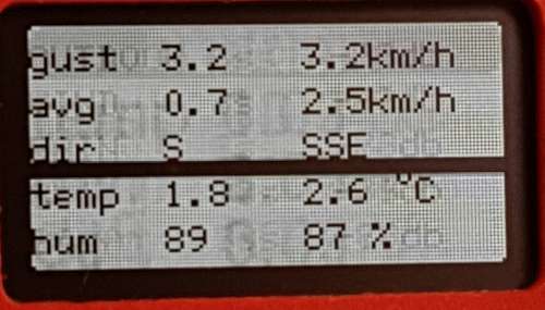

Du hast hoffentlich alle Deine Anzeigen steckbar gemacht,
den diese Art von Display wird bei Dauerbetrieb unlesbar.
Hier ein Beispiel wie es bei mir war:
