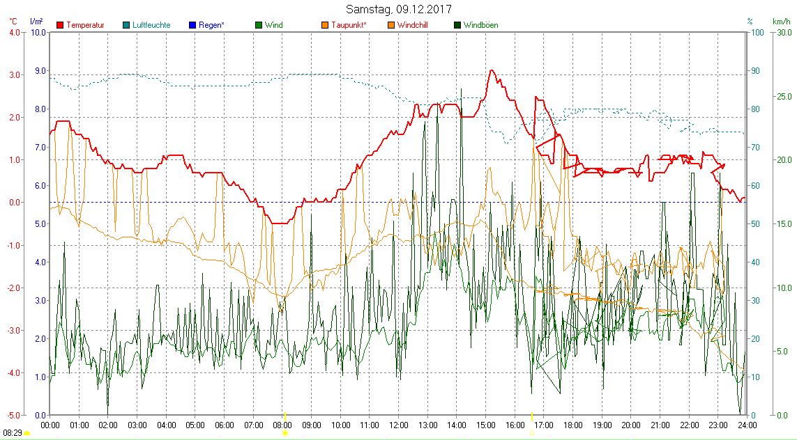

Gestern Abend produzierte WsWin eine sehr seltsame Grafik. Am Wetter-PC wurde aber nicht "gearbeitet". Der lief ganz brav.... Aber wenn man die Grafik betrachtet, meint man, der Wetter-PC hatte gestern Weihnachtsfeier
:warsnicht:
So sieht das normal aus, wenn die Uhren zurückgestellt werden, aber dann auch nur in der einen Stunde. Hat das jemand schon mal gesehen ?

Ich habe das schon bei verschiedenen meiner mini-PC's gehabt, das die Zeit gesprungen ist, habe danach die Zeiteinstellung auf manuell geändert, danach ist es nicht mehr vorgekommen. Ich glaube es hängt damit zusammen, dass die Internetverbindung unterbrochen wurde und danach die Zeitzone nicht mehr gestimmt hat, aber das ist eine Vermutung von mir.

Zu welcher von Ihren 3 Meteo-Stationen gehört das gezeigte Bild?
Die Wetterstation bestimmt doch die Zeitgültigkeit der Datensätze, nicht der verarbeitende PC?
Wenn die Uhr in der Wetterstation verrückt spielt, bekommt man [m.E.] auch solche Bilder.
Unterschiede zwischen Ihre 3 Wetterstationen in dieser Hinsicht?
Unterschiedliche PCs pro Wetterstation?
