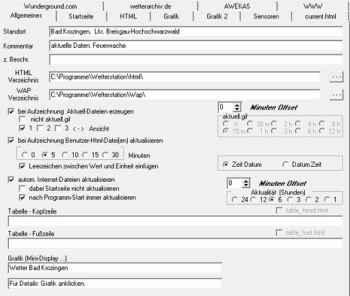

Kannst Du mal einen, aber gut sichtbaren screenshot von "Internet - Einstellungen" hier einstellen?

Das sind 2 verschieden paar Schuhe. Die Datei current.html (das ist die Standardausgabe von WSWIN in Form der Datei current.html) wird nur erzeugt, wenn bei "Internet - Einstellungen - current.html" die entsprechenden Haken gesetzt sind.
Die Datei custom.txt wiederum wird nur abgearbeitet und daraus eine Datei custom.html erzeugt (im Normalfall), wenn bei "bei Aufzeichnung Benutzer-HTML Dateien aktualisieren" ein Haken gesetzt ist.
Nun müsstest Du also zunächst erklären, wovon Du sprichst.
Und zuletzt: Dir ist klar, wenn Du bei "autom. Internet Datein  aktualisieren" rechts eine Zeit von 6 Stunden wählst, dass dann alle diese Dateien auch nur alle 6 Stunden erzeugt werden.
Und nun noch etwas, was mir gerade einfällt: Welches Aufzeichnungsintervall hast Du in WSWIN eingestellt? Denn wenn dort beispielsweise 15 Minuten eingestellt sind, dann werden die aktuell-Dateien auch nur alle 15 Minuten erzeugt, auch wenn 5 Minuten gewählt sind.

bei "autom. Internet Datein  aktualisieren" habe ich nun die niedrigste Rate (1h) eingestellt.
Aufzeichnungsintervall steht bei 5 Minuten.
