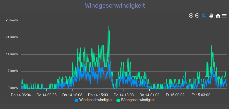

Ich hab mal aus einen alten Fahrradtacho ein Anemometer gebaut, welcher dann stetig die Windgeschwindigkeit angezeigt hat. Meinst Du sowas ?.
Leider ist das Projekt gescheitert, weil irgendwann das Reedrelais zusammen klebte, Hallsensor ging leider nicht.
Aber die heutigen WS übermitteln doch auch die Böenwerte, ist es das was Du möchtest ?, so wie unten im Bild:
Bildschirmfoto vom 2022-04-15 06-06-05.png (60.9 KiB) 3098 mal betrachtet
Das macht die u.g. WS, im Zusammenhang mit weewx und den neo-material skin auf den Raspi.
