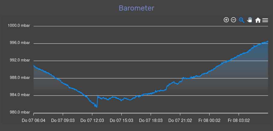

Interessant, nicht?
Bei uns war das gestern um ca. 12:50, mit Hagel, Blitz und Donner. Ich hab das so die letzten 12 Jahre auch noch nicht gesehen, seitdem ich aufzeichne:
- Barometer 7-8.4.2022.png (36.04 KiB) 2567 mal betrachtet

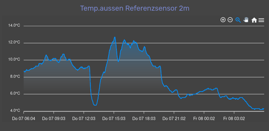

Analog dazu die Außentemperatur:
- Aussentemperatur 7-8.4.2022.png (38.94 KiB) 2567 mal betrachtet
