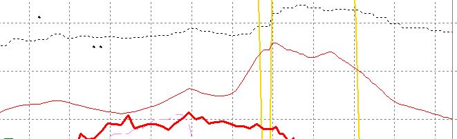

Die zwei Temperaturegipfel auf meiner Grafik stammen von der Sonneneinstrahlung. Das kleine Tal dazwischen ist der Schatten vom Baum :-)
Ich werde morgen mal die Station mit einer weißen Hülle abdecken. Zuzmindest kann ich dann sehen, ob es die Temperatur, oder die direkte Sonneneinstrahlung/UV ist.

Hier wie versprochen das Ganze nochmal, wobei ich die Station mit einem Tuch (swarz hatte ich nicht, weshalb ein
Küchentuch herhalten mußte) abgedeckt hatte.
er sergibt sich insgesamt ein wesentlich ausgeglicheneres Bild.
Und... Es spricht einiges dafür, daß "Buxi" recht hat und daß das UV eine Rolle spielt.
... aber vermutlich auch die Temperatur.
(die durchgezogene dünne rote Linie ist die Temperatur an der Station - die Dicke=draussen - die gestrichelte schwarze ist der Luftdruck)
