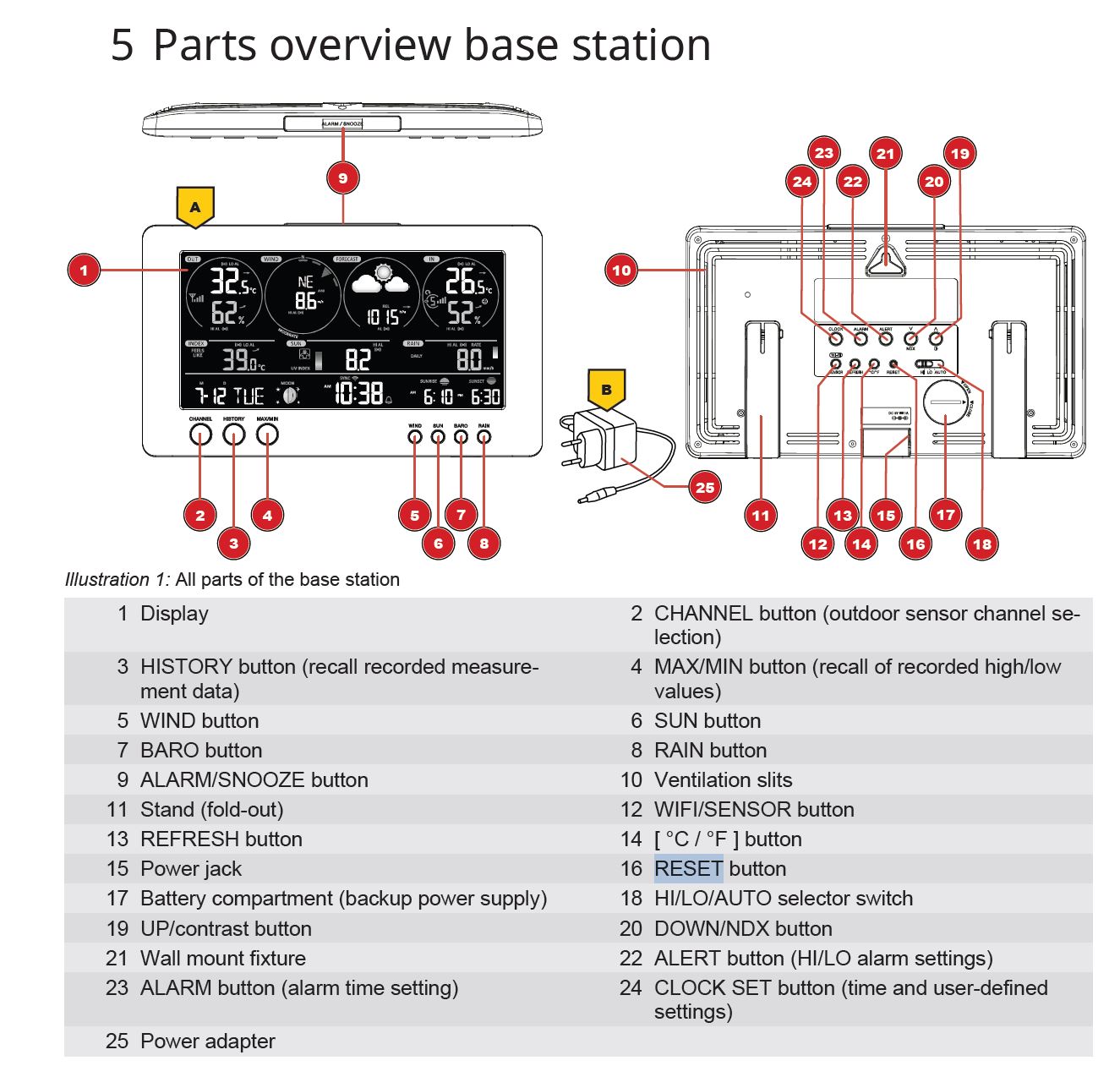

ich vermute mal, dass man dafür den Reset-Knopf (ggf. mit Heftklammer) hinten auf der Konsole ein paar Sekunden lang drücken muss. Das Handbuch läßt sich darüber (ausser dem Vorhandensein und der Position eines Reset-Knopfes) nicht weiter aus.
Bresser ClearView 7-in-1 Konsole.JPG (221.85 KiB) 6780 mal betrachtet
