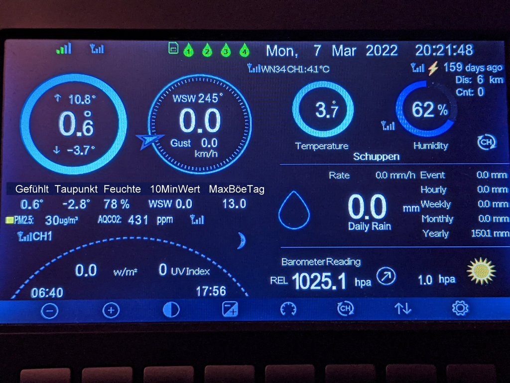

So,
ich habe es Ecowitt eben geschrieben und einen (eigentlich zwei) Vorschlag gemacht.
english: FeelsLike DewPoint Humidity 10MinAvg MaxDailyGust
german: Gefühlte Temperatur Taupunkt Luftfeuchte MaxBöeTag
german: Gefühlt Taupunkt Luftfeuchte 10MinWert MaxBöeTag
oder, wenn es nicht passt noch etwas kuerzer:
german: Gefühlt Taupunkt Feuchte 10MinWert MaxBöeTag
Es koennte dann also so aehnlich wie auf dem Bildchen hier aussehen:
Erfahrungsgemaess dauern aber Firmware-Updates immer etwas laenger - bis dahin verzcihtest Du eben auf die Anzeige des Wertes oder auf die deutsche Sprache. Vielleicht haben wir aber Glueck - eine neue Firmware fuer die HP2551C ist bereits im Test - vielleicht koennen sie das da gleich noch mit einbauen.
